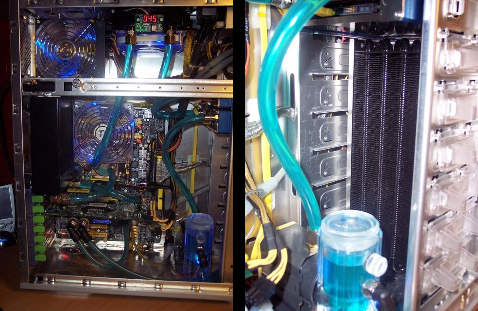

Obix Skrevet 10. september 2005 Skrevet 10. september 2005 TT Armor har bra plass til vannkjøling uten at en trenger å bruke dremmel. I mitt Armor kabinett har jeg 2 stk. 120mm + 1 stk. 240mm radiatorer. Disse er montert uten behov for kutteredskap. Det går dog utover diskplassen så om en har behov for mer en 6 harddisker og et optisk drev eller 3 harddisker og 4 enheter i front så er sikkert ikke dette løsningen. Her er bilde av min løsning (kjører dog bare med 3 radiatorer i dag).

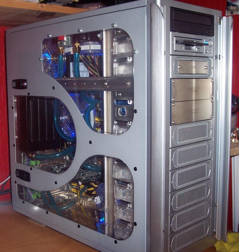

Obix Skrevet 10. september 2005 Skrevet 10. september 2005 (endret) Enda et bilde. Endret 10. september 2005 av Obix
Theo343 Skrevet 11. september 2005 Forfatter Skrevet 11. september 2005 hvordan har du festet 240mm radiatioren i front?. Kunne jeg eks. festet 120mm radiatorer med vifter på i front? har du satt 120mm radden din bak til å blåse ut eller suge inn? Var litt spes montering av PSU. Hvordan fungerer det? Min dyre Tagan 480w har 2 80mm, vil det fungere? Hvordan har du plassert pumpen ift. tanken for å få best pumpetrykk og hastighet på vannet? Men siste spørsmål, jeg har et nogenlunde godt ytende 120mm anlegg til 2500,- som jeg ikke har fått brukt ennå. Vet du noe om hvor mye man kan forvente å kjøle med det? Kun CPU og GPU, eller kanskje også HDD for det er med en sånn HDD kjøler der som du har. Også SB? Skal være bra pumpe og radiator.
Obix Skrevet 11. september 2005 Skrevet 11. september 2005 (endret) Har laget en brakett hvor jeg har skåret hull til viftene og som passer rett inn i brønnene. Braketten skrus fast i standard skruehull på brønnene og radiator skrus fast i brakett. For å opprettholde et så normalt trykk som mulig i kabinettet så har jeg valgt å la det to 120mm viftene i front blåse luft inn og vifte i topp og bakkant suge ut. Plassering av pumpe har ikke så stor betydning da det er et lukket system vi snakker om. Det som bestemmer vannmengden er det totale trykkfallet i systemet. Kan også legge til at jeg har testet systemet med en pumpe som skulle gi over 3 ganger så mye vanngjennomstrømning uten at temperaturen endret seg. Så i mitt tilfelle så har vannmengden (300 vs 1020l/t) liten til ingen betydning. Det eneste negative jeg kommer på er som du nevner plasseringen av PSU. Spesielt hvis en har PSU med inntak i siden slik som jeg har og en ønsker å plassere harddisker i brakett som settes i øvre/bakre del av kabinett. Dette kommer i konflikt med viften. Men om du har PSU med vifte i front og bakkant så er ikke det noe problem. Når det gjelder ditt system og hvor mye du kan forvente kjølt ned med det så avhenger det i stor grad av radiatoren og hvor mye energi den kan frigi. Det bør du sjekke opp mot data på radiatoren og hvor mye effekt du skall transportere vekk (effekt på CPU + GPU). En liten skisse over festebrakett til frontradiator. Endret 11. september 2005 av Obix

jacoweb Skrevet 11. september 2005 Skrevet 11. september 2005 Enda et bilde. Må jaggu si det at du har fått til ett skikkelig pent oppsett i kassa di. Virkelig bra gjennomført
