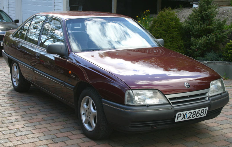

ZeroII Skrevet 2. september 2005 Skrevet 2. september 2005 (endret) Skal lakkere fangerene i samme farge som bilen. Og for å ikke bruke altfor mange penger tenkte jeg å gjøre det selv.. Er det noen som har erfaringer med dette for å få det mest proft/ finest mulig. Fangere er svart/ grå av litt rugglete plast typen.. Endret 2. september 2005 av ZeroII
