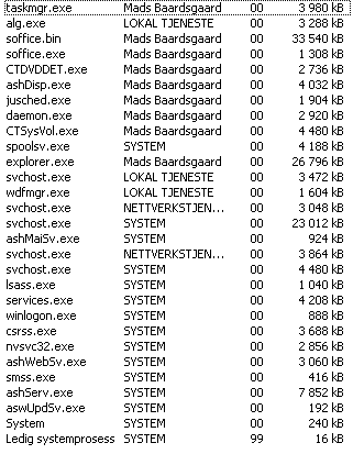

Mads-b Skrevet 23. august 2005 Forfatter Skrevet 23. august 2005 (endret) Legger ved en skjermdump av alle prosessene. Kjenner dere igjen noe? EDIT: jeg søkte gjennom alle på google. alle ser snille ut Endret 23. august 2005 av MBaardsgaard
Wicked2k Skrevet 23. august 2005 Skrevet 23. august 2005 Jeg ser ingen mistenkelige prosesser her (daemon tools ruler), eneste som jeg ikke har sett før er alle "ash" prosesser, men du har vel kontroll på hva det er?
