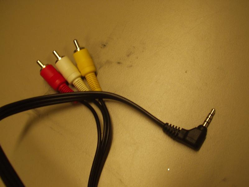

dreden Skrevet 1. september 2005 Skrevet 1. september 2005 (endret) Det finnes jo ledninger med minijack i den ene enden og s-video i den andre Sitter med en her... Endret 1. september 2005 av dreden
JazzM Skrevet 1. september 2005 Skrevet 1. september 2005 Det finnes jo ledninger med minijack i den ene enden og s-video i den andre Sitter med en her... Sikker på at dette er S-video, og ikke composite video og stereo lyd? Bla.a. iPod Photo bruker en slik kontakt for composite og stereo lyd.

GaKKGaKk Skrevet 1. september 2005 Skrevet 1. september 2005 Det er nok jack til kompositt du er ute etter ja... Kjøp deg ett digitalkamera der det følger med, eller søk på www.clasohlson.no etter "32-4150". Lykketel
