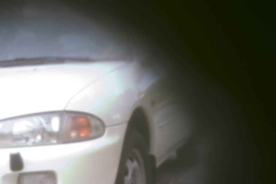

SUiCiDE_COMMANdO Skrevet 13. august 2005 Skrevet 13. august 2005 (endret) Kjedet meg litt nå på morrakvisten... Fant frem litt alu-folie, og dekket åpningen på kamerahuset med dette. Lagde ett bittelite hull med en sikkerhetsnål, og prøvde ta noen bilder. De ble meget diffuse desverre. (se veldagt fil) Hva er den avgjørende faktoren på skarphet i bilder tatt på denne måten? Det må vel være diameteren på selve hullet? Må jeg lage hullet mindre? Endret 13. august 2005 av SUiCiDE_COMMANdO

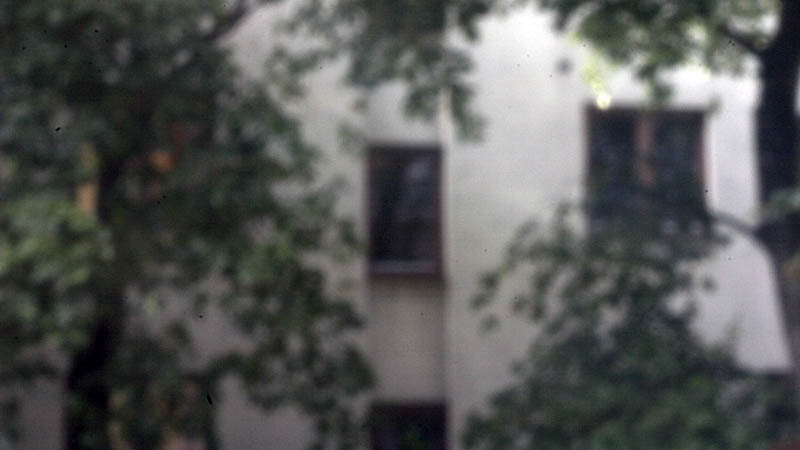

HrSteen Skrevet 14. august 2005 Skrevet 14. august 2005 (endret) Prøvde meg på dette med sterkt variabelt resultat, vedlagt ligger det beste bildet jeg fikk. De fleste ble ganske så diffuse og uklare. Tror jeg må justere hullet litt Endret 14. august 2005 av stoners

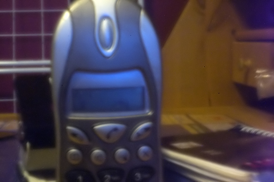

HrSteen Skrevet 14. august 2005 Skrevet 14. august 2005 (endret) Dette var gøy Jeg nærmer meg ett klarere bilde. Dette bildet har ca 402 sekunders eksponeringstid edit: og ISO400 Endret 14. august 2005 av stoners
