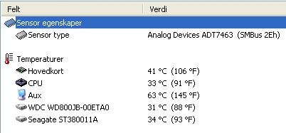

Bullfrog_ Skrevet 12. august 2005 Skrevet 12. august 2005 (endret) Skjermkortet mitt har i det siste begynt å bli for varmt. Idle ligger det på rundt 55 grader, men ved spilling går det opp i 64-65 grader. Problemet er at pcen restarter seg når skjermkortet når 65 grader for å unngå hardware skader. Jeg vurderer å kjøpe ny vifte, har sett litt på Zalman VGA kjøler VF-700-Cu men lurer på om det kan være en feil på skjermkortet? eller om det bare er viften som begynner å bli dårlig. Skjermkortet har aldri ligget noe serlig over 55 grader på full load før. Temperaturen i resten av pcen har ikke endret seg, bare skjermkortet. Hva bør jeg gjøre? ny vifte? eller reklamere på nytt kort? Viften er renset med q-tips uten noen forbedringer. Vedlagt bilde viser temperaturene på de andre komponentene. Har et FX5900 XT 128 MB skjermkort. Endret 12. august 2005 av Bullfrog_

Advancer Skrevet 13. august 2005 Skrevet 13. august 2005 Hei, Hva slags program er du du leser av temperaturene med? Så veldig fint ut //Advancer
Bullfrog_ Skrevet 13. august 2005 Forfatter Skrevet 13. august 2005 renset vifta og kjøleribba i dag med trykkluft og byttet kjølepasta. Load tempen sank 2 grader. Så dere mener at jeg trygt kan fortsette å bruke kortet uten noen fare? Advancer: Bruker Everest Home Edition, google så finner du det med en gang
