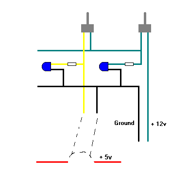

Jeg lager et lite styrepanel for vifter og LCD display osv. men lurer på en ting.
Selve systemet skal gå på 12 volt, og ha en hovedbryter som da kan skru av og på hele greia.
Videre skal en av bryterne fungere som av/på knapp for LCD displayet. Men displayet skal få 5 volt rett fra PSU.
Bør jeg bruke relé eller finnes det noen bedre måte å gjøre det på?
Vedlegg: Forenklet koblingsskjema
Et rele er nok en helt grei løsning, men vær klar over fenomenet "indusert motspenning".
Når du bryter 12v fra releet induseres det en ganske høy spenning med motsatt polaritet i relespolen, som du helst bør kortslutte med en paralellkoblet diode.
Finner denne spenninga veien til andre komponenter, kan den i verste fall ta knekken på skjør elektronikk.
