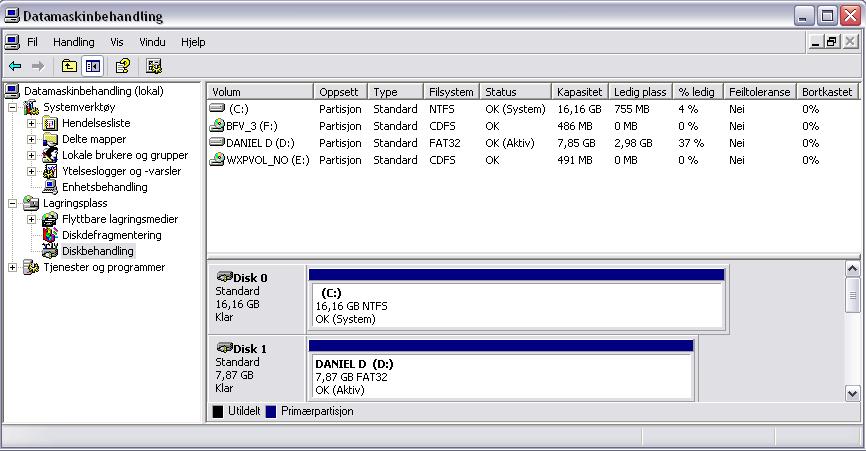

Forresten, jeg ser ikke disken din på bildet, men "bare" de to andre som du sa du hadde. Men regner med at det du mener med at "Den er installert står det.." er at den er der. Da er alt fint :)
Det er nok noe galt her, disken vises ikke. Det bildet viser bare disk 0 og disk 1, samt to CD drev. Så hvor er den tredje disken? Det er noe som mangler.
Det er ikke sikkert det er den som heter "Diskstasjon", det skulle uansett stått et navn her hvis alt er riktig installert.
I det øverste vinduet er vel enhetene som har fått tildelt partisjon av Windows, mens hvis disk 2 ikke har fått tildelt partisjon vil den bare stå under disk 1 inntil partisjonering. Enig i at alt ikke er som det skal være grunnet at den heter "Diskstasjon", men står det oppgitt under Diskbehandlern kan den nok brukes med standarddrivern Windows har installert for den (med navn "Diskstasjon"). Tenkte jeg.

Her er et bilde av Databehandler greia..
Kan du scrolle litt lenger ned i Diskbehandling slik at vi får se om S-ATA disken
din ligger der, klar til partisjonering / formattering ?
