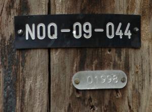

Her er et eksempel. Fokus er satt på talla på stolpen. Lukkertid 1/320s, f/4.5
Er det et 100% utsnitt fra orginalen? Det er ikke helt skarpt men ser ut til å bli skarpere på høyre siden som er lengre unna kameraet.
Du burde gjøre en kontrollert test for å finne ut om fokus generelt havner foran motivet.
