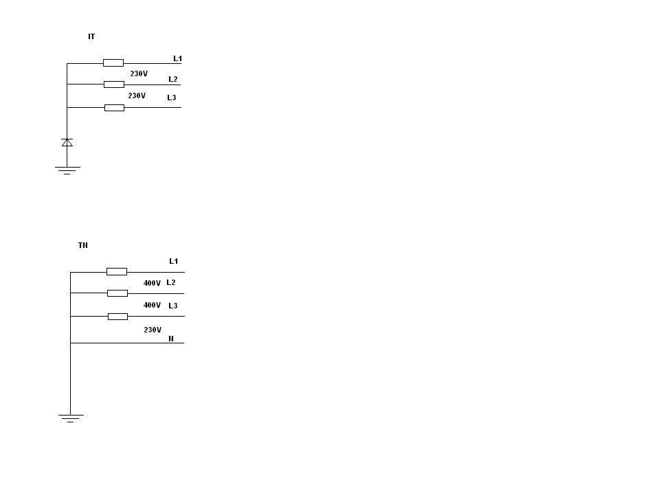

perpyro Skrevet 4. august 2005 Skrevet 4. august 2005 I lærebøkene, i allefal de jeg hadde da jeg gikk GK og VK1 så heter det som ok2k skriver tidligere 1 fase der spenningen taes mellom fase og null og 2 fase hvor spenningen er hentet mellom 2 forskjellige faser, men å konfrontere eldre arbeidskoleger med dette er nytteløst, da heter det 1 fase uansett.
hojo Skrevet 4. august 2005 Forfatter Skrevet 4. august 2005 I lærebøkene, i allefal de jeg hadde da jeg gikk GK og VK1 så heter det som ok2k skriver tidligere 1 fase der spenningen taes mellom fase og null og 2 fase hvor spenningen er hentet mellom 2 forskjellige faser, men å konfrontere eldre arbeidskoleger med dette er nytteløst, da heter det 1 fase uansett. Med dette mener du da at: 1 fase = spenning mellom N-leder og L1,L2 eller L3 (TN nett) 2 fase = spenning mellom for eks. L1 og L2
ok2k Skrevet 4. august 2005 Skrevet 4. august 2005 I lærebøkene, i allefal de jeg hadde da jeg gikk GK og VK1 så heter det som ok2k skriver tidligere 1 fase der spenningen taes mellom fase og null og 2 fase hvor spenningen er hentet mellom 2 forskjellige faser, men å konfrontere eldre arbeidskoleger med dette er nytteløst, da heter det 1 fase uansett. Med dette mener du da at: 1 fase = spenning mellom N-leder og L1,L2 eller L3 (TN nett) 2 fase = spenning mellom for eks. L1 og L2 Jepp. Og begge deler er 230V.
perpyro Skrevet 4. august 2005 Skrevet 4. august 2005 Satte meg ned litt i paint og skisset litt men slik er det i hovedsak distribusjonsnettene i norge er.
