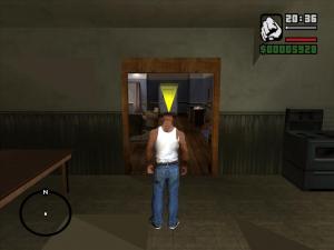

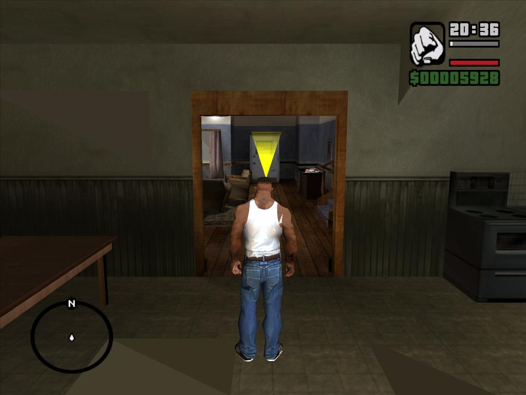

Sikker på at det er flere som har hatt samme problemet! Kjører stock 9800PRO nå med Omega drivere! På BF2 og San Andreas, tilogmed på gode gamle Diablo 2 opplever jeg et evig flimmer på skjermen! Hadde samme problemene med Catalyst 5,7 og 5,6! Noen som kan hjelpe?

Igjen, jeg tror ikke vi snakker om det samme. Hva er det egentlig som flimrer? Er det de trekantene i screenshottet ditt som "flimrer" men ellers er ting i orden? I såfall så er det artifacts. Enten hjelper det med andre drivere, ellers kan det være skade på kortet, eller evt. varmeproblemer / for høyt overklokket.

Det flimrer over hele skjermen og trekantene flytter seg overalt, ingen overklokking! skal prøve å kjøle litt mer! Need help! Jeg vil spille! :love:
Dette kalles artifacts - sannsynlig at du har et varmeproblem. Er viften full av støv er kanskje ødelagt?

Hvorfor dukker ikke de opp i Knights of Honour? Et relativt nytt spill, mens i eldgamle Diablo 2 er de fullt til stede?
Problemet er ikke at core er kald nok så vifta går nok.
Verre med minne, har kortet vært klokket tidligere? Det du ser dær er Minne Artifacts og noe er tydelig galt.
Da mitt kort tok kvelden etter noen Kamikaze forsøk på å få minnet høyere (voltmod) fungerte kortet fint, men ble gradvis dårligere og så ut som det gjør hos deg nå rett før det tok kvelden, da hadde jeg nok ødelagt minnebrikkene (uansett volt)
Kan du kjenne på minnebrikkene om de er varm!?
Har ingenting å si siden grafikkkortet er i bruk uansett!
nja.. dette er vel ikke helt korrekt ? 'Tunge' spill krever mer GPU jobb - ergo høyere temperatur. Gitt at det er temperaturen som er problemet her da..
mvh r-
Men riktig som Tbend sier: R9800 kortene dør langsomt - starer med artifacts før det blir svart. Kan ta noen timer til en uke omtrent.
Ville forsøkt å re-innstalere kjøleren, eventuelt sette på en ny (Artic Silencer). (Husk ny kjølepasta)
