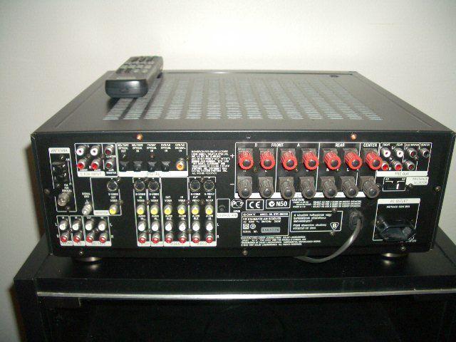

Hvilken type subwoofer skal jeg bruke til min Pioneer suround-forsterker? På denne forsterkeren er det skru-klemme tilkobling til ledninger med egen inngang for subwoofere, men jeg finner bare aktive subwoofere ( som jeg ikke trenger) og sub til bilstereo. Hva skal jeg egentlig se etter?
Tror nok det blir et herk å få kobla til en passiv sub her i og med at du:
1: Mangler dedikert utgang for sub fra forsterkeren.
2: Av den grunn trenger et delefilter.
3: Suben du trenger må ha enormt høy følsomhet pga lite kraft fra forsterker.
Mitt råd er å høre deg for om å få mekka en aktiv sub hod f.eks Eltek, evt høre deg for om brukbare elementer til bilbruk som kan passe i stuesammenheng, forsterkere hos LC Auidio, sjekke AVtorget el.l for bra brukte saker osv...
En passiv sub på denne virker noe ambisiøst og er så langt jeg kan vurdere det dømt til å gå i grøfta på et eller annet tidspunkt pga for små strømressurser i forsterkern samt at du her er nødt til å foreta en heller finurlig kobling opp mot ett av høyttalerparene, noe som er heller uheldig.
