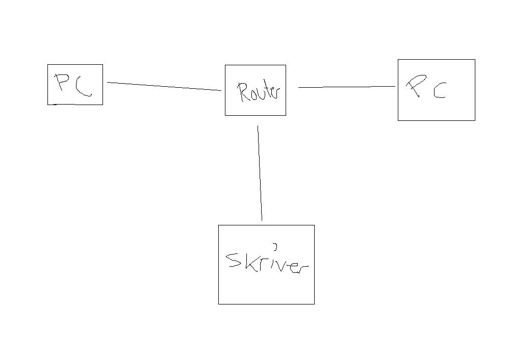

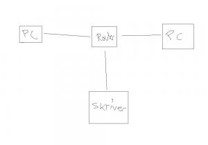

Tenkte det var egen nettverksport på skriveren jeg, men eneste kabelen man kan koble fra skriveren er standard USB kabel.
Adaptere? Noen annen kobling vi må kjøpe?
