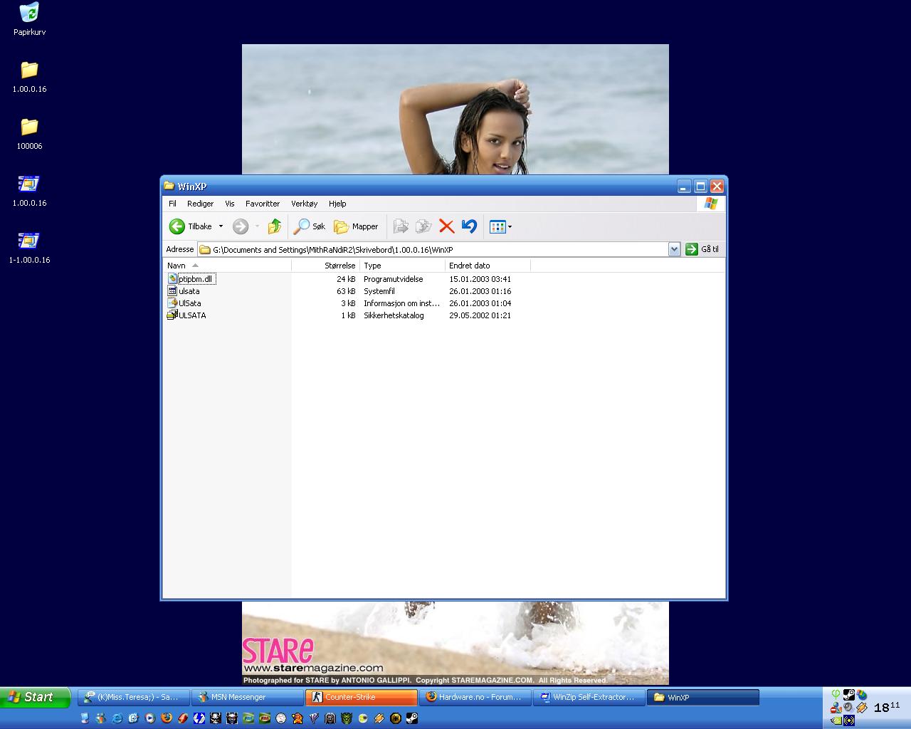

MorePower Skrevet 19. juli 2005 Skrevet 19. juli 2005 Right, min feil. Da jeg gikk inn på aopen sine sider igjen for å sjekke, lasta jeg ned feil driver. Men du skal ikke trenge diskett for å installere s-ata driveren likevel. Gå inn i enhetsbehandling. Der skal du kunne finne s-ata kontrolleren din, sannsynligvis med gult spørsmålstegn ved. Klikk på denne, velg oppdater driver. Når du kommer videre velg at du vil spesifisere hvor driveren ligger. Velg da den mappa som du viste på bildet i innlegget over. Lykke til.
ZaiCoN Skrevet 19. juli 2005 Forfatter Skrevet 19. juli 2005 da fikk eg fiksa det, det eg gjorde var: start -> høyreklikk på min datamaskin -> behandle -> enhetsbehandling -> oppdater driveren te s-ata -> tok og fant fram den fila eg hadde lastet ned -> innstalerte -> opprett partisjon og finito
