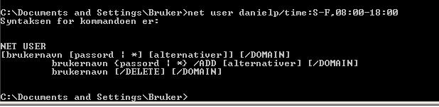

sikker på at du skal skrive Net user Danielp da? jeg prøvde å skrive mitt brukernavn istede for Danielp og da fikk jeg opp noe helt annet.
Danielp er et brukernavn.
For at det skulle bli enklere for dere å sammenligne med den orginale oppskriften, valgte jeg å opprette Danielp som brukernavn for at dere skal kunne se enklere hva som er feilen.
Det fungerer ypperlig hos meg, screenshot om to strakser
EDIT: Jeg tror feilen din er at du mangler et mellomrom mellom brukernavnet og slashen.

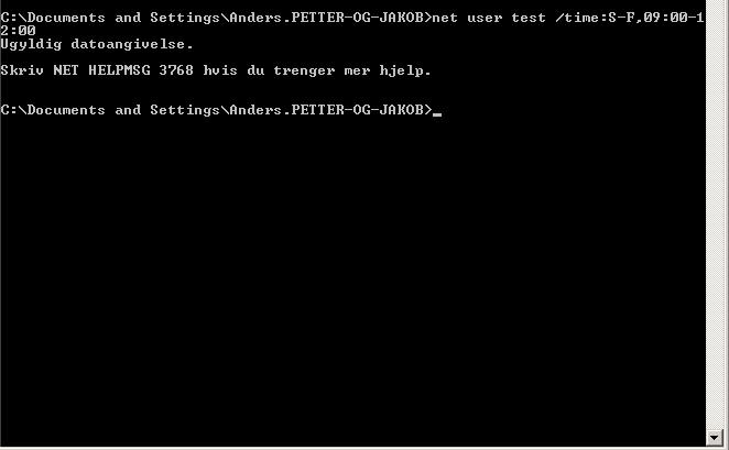

Jeg skrev inn det samme som deg:
UGYLDIG TIDSANGIVELSE.
SKRIV NET HELPMSG 3768 HVIS DU TRENGER MER HJELP.

andeik: Er du sikker på at brukeren du tester på har local logon tilgang i det hele tatt?
prøv å paste disse linjene inn i cmd en etter en:
net users test /add
net localgroup administrators test /add
net user test /time:M,09:00-10:00
Min endring gjelder bare for brukeren JohnDoe som er medlem av administrators.
