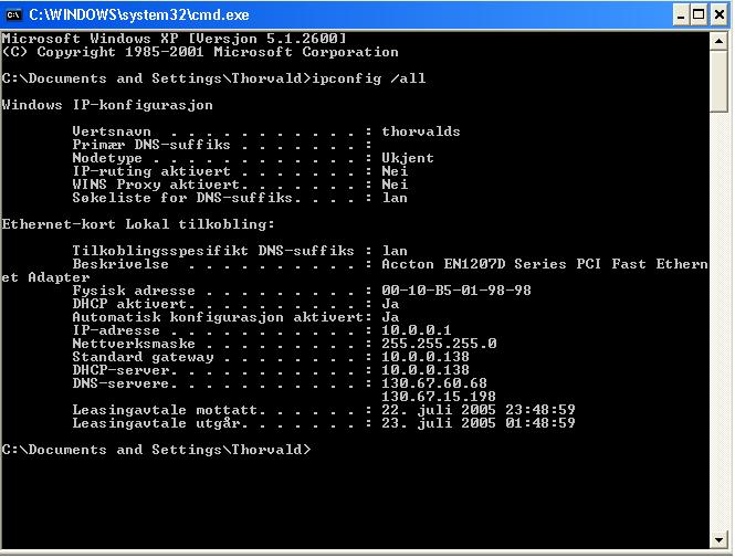

Her er en dump av ipconfig /all på min fars pc... det er den jeg bruker nå...
Oki, har du sjekket at din maskin har gateway 10.0.0.138?
Da kan du prøve følgende som skal gi svar om noe som helst fungerer:
Sett på din PC (Manuelt):
IP-Adresse: 10.0.0.10 (Evt øk med 1 helt til du ikke får feilmelding
Nettmaske: 255.255.255.0
Standard Gateway: 10.0.0.138 (Egentlig ikke viktig i første omgang)
Prøv så følgende i et kommandolinjevindu: (Eller hva det nå henter på norks):
Ping 10.0.0.138
Jeg mistenker at det ikke kommer til å fungere, men man kan aldri være 100% sikker. Forøvrig, sinnsykt merkelig å ha 10.0.0.138 som default gateway, men det er nå så.
