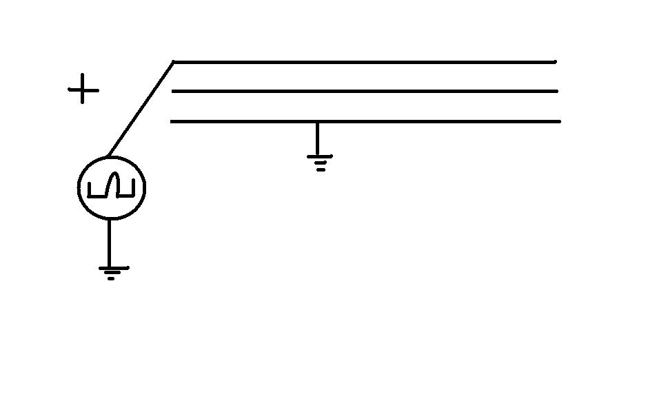

vel kobl fra alle kabler, så ohmer du en og en mellom + og jord så skal du finne den det går strømm gjennom
EDIT: la ved eksempel bilde der nederste kabel vil føre til jord
