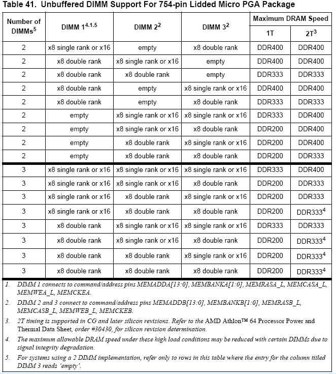

Burde vel fått med deg at A64 s754 har integrert minnekontroller 64bits vidde (single kanal) som er hardwiret til dimm slot/bussens 184 pinner .
Populering av mere enn 4 minnebanker (2banker pr 512MB modul) gir dette resultatet som orginerer fra cpu'en selv da minnekontrolleren ikke klarer loaden av seks banker med DDR400 speed.

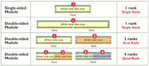

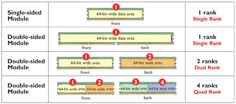

single side vs double side er minnechip organiseringen på modulene "fysisk".
Double banked moduler er som regel dobbelt sidige (fysisk) pga størrelse på benyttede chips og plassmangel , men det er ingen regel som sier at minnet må ha memory chips på begge sider fysisk for å ha double bank organisering eller vise versa.
Begrensningen er i A64's memory controller , brikkesettets/bios oppgave her er kun a overføre/sette register verdier i CPUen memory controller .
Dessuten var det snakk om 754 her med en minnekanal på 64bits width
og med 2*512MB moduler har trådstarter allerede 4 banker på minne kontrollerens
eneste kanal og neste modul som blir tilføyd kanalen reduserer det til DDR333
om den er single banked eller dual banked.
