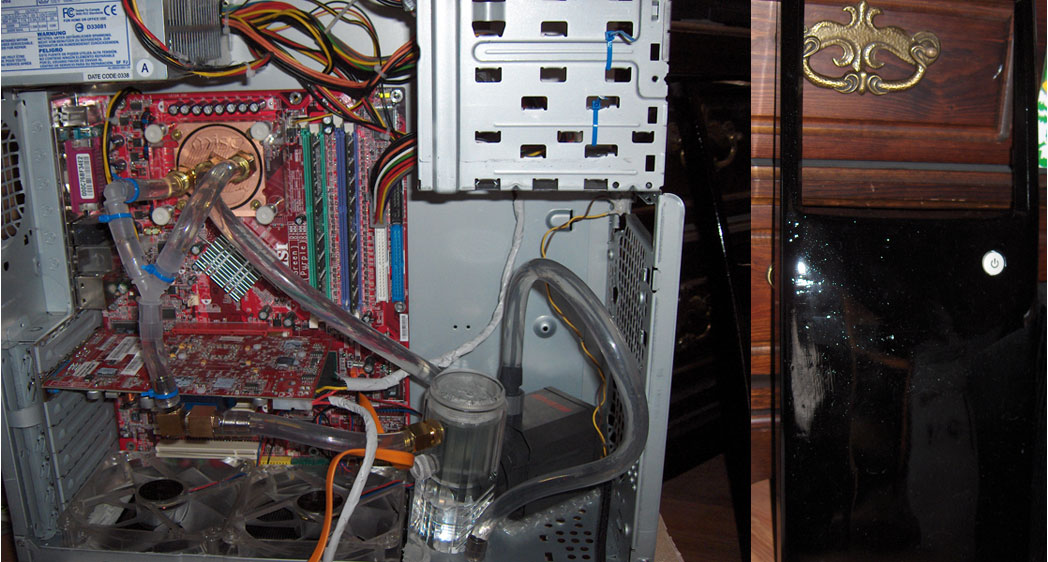

Ongabonga Skrevet 6. juli 2005 Skrevet 6. juli 2005 Palo Alto, ikke omvendt da Har et slik kabinett jeg også. Er faktisk utrolig imponert over hvor bra det er. Har fått lakket det, sparklet fronten, og montert vannkjøling i det. Lykke til Glisevask
lokeland Skrevet 6. juli 2005 Forfatter Skrevet 6. juli 2005 Sorry, sorry.. Vet vel eeeegentlig det! Skjønner du deg på den knappen nederst på kabinettet som blir trykt inn når kabinettdøra er igjen? Og den stanga som går fra topp til bunn midt på der sidedøra skal være? Og hvordan skal jeg feste harddiskene? Mangler jo alt som heter bruksanvisning! Kan du ta bilde av ditt kanskje? Prøver forresten å finne et lett merke å lakkere inn i sølv.. Skal hjem for å hente kamera og borremaskin (glem stikksaga, borremaskin er tingen ) og så skal jeg vel et tur til Europris for å hamstre no mer maling..
Ongabonga Skrevet 6. juli 2005 Skrevet 6. juli 2005 (endret) Den stanga i midten er borte for lengst, og den knappen i bunnen er et uløst mysterium. Jeg skal kjøpe noen O-ringer til å feste hardiskene med. Det er jo faktisk 3 stk 5/25" brønner og ikke 2 som jeg trodde det var. Edit:Skal knipse noen bilder snart. Endret 6. juli 2005 av Ongabonga
lokeland Skrevet 6. juli 2005 Forfatter Skrevet 6. juli 2005 Okey, thanks! Fant noe info her da: http://info.tcg.as/produkt/datasheet/Palo%20Alto/pa700_2.pdf
Ongabonga Skrevet 6. juli 2005 Skrevet 6. juli 2005 Klips som skal festes på hovedkortets underside? Det har jeg ikke gjort. Det var heller ikke noe fasit på den mystiske knappen heller
Ongabonga Skrevet 6. juli 2005 Skrevet 6. juli 2005 Her er et bilde av innmaten og fronten... Fronten er egentlig helt latterlig dårlig pusset, men hadde ikke tid til å vente lenger, skal nok forbedre det en dag.

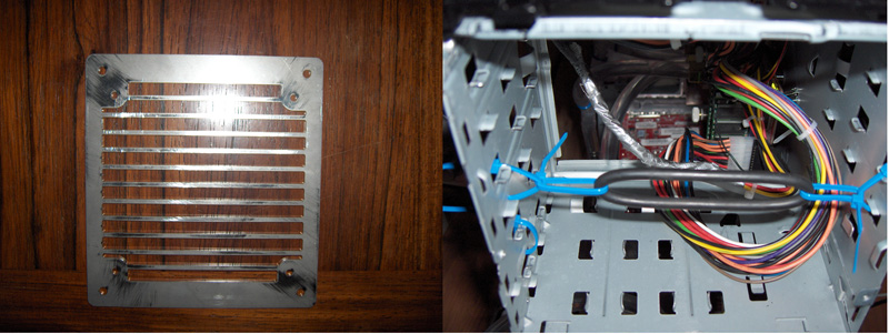

lokeland Skrevet 6. juli 2005 Forfatter Skrevet 6. juli 2005 Se der ja..! Fjerna 3.5 brakettene å festa HD med strikk? Det jeg skal gjøre.. Må bare til Biltema en tur! Er en mil å sykle hver vei da.. Med bysykkel og greier! =S Uansett går jeg til innkjøp av to små luftinntak med gitter som jeg skal plassere på et eller annet sted.. Idèer? Her øverst til 55 er luftinntaka jeg skal kjøpe: http://www.bilguss.no/styling.pdf Skal også kjøpe gitter.. Har kjøpt inn blå paint, så kabinettet blir blått og for et grønt UV-reaktivt UV-glass.. 28X28 blir vinduet! Noen flere idèer/forslag?
Ongabonga Skrevet 6. juli 2005 Skrevet 6. juli 2005 Skal feste harddiskene med O-ringer. http://forum.overklokking.no/index.php?showtopic=435553&hl= Her ser du hva jeg skal ha forran harddiskene sammen med en 120mm vifte. Du ser også at de O-ringene jeg hadde liggende er litt for små kan du si.
lokeland Skrevet 6. juli 2005 Forfatter Skrevet 6. juli 2005 Nice.. Hvor har du fått tak i O-ringene? Enten blir det de eller disse: http://www.biltema.no/products/product.asp...3&iItemId=77228
Ongabonga Skrevet 6. juli 2005 Skrevet 6. juli 2005 (endret) *Dobbel* Endret 6. juli 2005 av Ongabonga
Ongabonga Skrevet 6. juli 2005 Skrevet 6. juli 2005 De O-ringene der veit jeg ikke hvor er ifra, siden jeg hadde de liggende, men hos en rørlegger finner du 75mm som er den riktige størrelsen.
