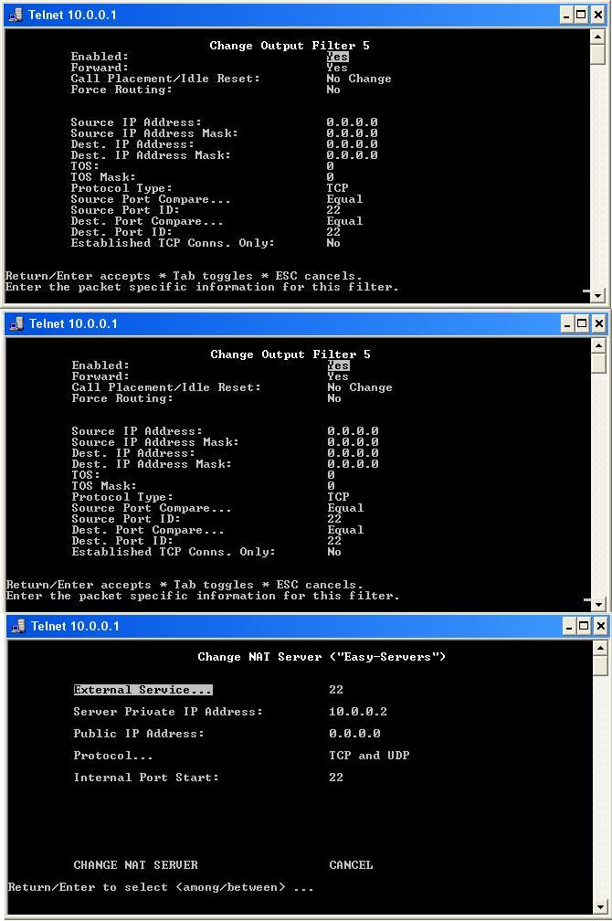

jeg har NGT 3000/512 linje og Routeren Netopia 4542.
Og jeg skal åpne for port 22, så folk kan ssh'e til linuxboksen min.
jeg får ssh'et via lokalnettet, linuxboksen kjører Mandriva 10.2
lokalip'en til linuxboksen er 10.0.0.2
Jeg legger med bilde av hvordan mitt oppsett ser ut i routeren.
Håper folk kan se om det er feil i oppsette eller har en annen løsning for meg.

På skjermbildet ditt, fjern "source port compare" så skal det funke.
Dette fordi den prøver å matche porten på klienten som kobler seg til, og den er gjerne helt tilfeldig.
Resten så greit ut.
Edit: Du kan godt forandre på det siste skjermbildet, til "tcp" og ikke "tcp and udp".
Edit2: Så ikke at du drev på på outputfilteret (som han nedenfor sier) - men det stemmer at du skal legge til det oppsettet der på inputfilteret og ikke outputfilteret.
PS: Er det bare meg, eller er de to første skjermbildene på bildet det samme?
Endret av Demolish
Følg tipsene fra Demolish. I tillegg må du sørge for at du legger til regler i Input-filteret. Etter bildene å dømme er du inne på Output-filtret og der vil du du normalt ikke trenge å gjøre noe som helst da dette filteret er vanligvis helt åpent.
