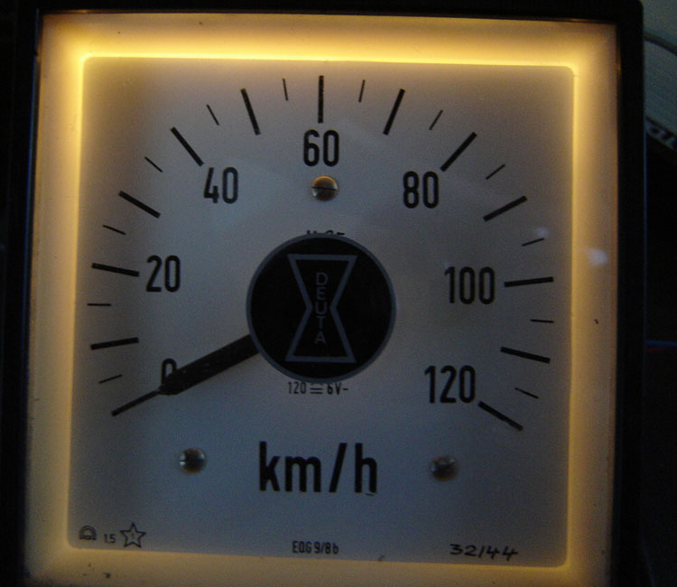

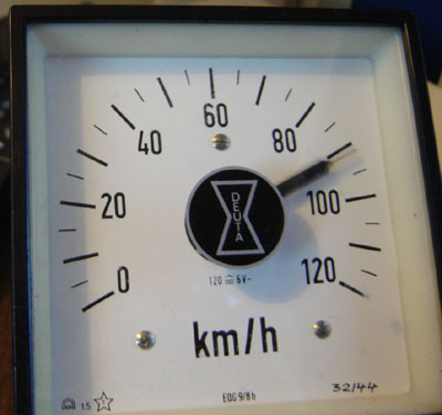

larschroe Skrevet 29. juni 2005 Skrevet 29. juni 2005 (endret) Nå har jeg montert speedometer på PC-en! Det er koblet på tilkoblingene til harddiskdioden, slik at det svinger frem og tilbake når harddisken jobber. Den krever ca. 5 volt for å slå helt i topp, men den kommer helt opp til 115km/h av og til. På grunn av tregheten i mekanikke vil det jo ikke slå helt opp ved et lite blink, da er det bare såvidt viseren rører seg. Ved lav aktivitet (mange korte blink) kan den godt ligge og svinge mellom 20-60km/h. Den gir faktisk et ganske godt inntrykk av hvor intenst harddisken jobber. Dette speedometeret er elektrisk, det har altså ingen wire. I prinsippet er det ganske enkelt et voltmeter med hastighetsskala. Et par tips dersom andre ønsker å gjøre dette: Bruk et voltmeter som gir fullt utslag ved ca. 5 volt, og instrumentet må ha så stor fysisk størrelse som mulig, ellers vil det bli veldig følsomt ("stivt"). Egentlig skulle det jo vært montert i kabinettet, men jeg har ikke kabinett... (for det fikk søsteren min) Endret 29. juni 2005 av larschroe

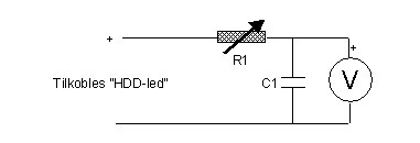

lokeland Skrevet 29. juni 2005 Skrevet 29. juni 2005 Ganske tøft! Hvor er speedometeret kjøpt? Hvor kan man få kjøpt et som kan brukes? Tror jeg skal prøve det ut gitt.. Ekstern hastighetsmåler på HD.. Sexy! Og enkelt virka det som.. Lyst til å lage en liten skjematisk tegning over koblingsjobben?
Torjus Skrevet 29. juni 2005 Skrevet 29. juni 2005 Ganske tøft! Hvor er speedometeret kjøpt? Hvor kan man få kjøpt et som kan brukes? Tror jeg skal prøve det ut gitt.. Ekstern hastighetsmåler på HD.. Sexy! Og enkelt virka det som.. Lyst til å lage en liten skjematisk tegning over koblingsjobben? Ja, kunne du ha laget det trådstarter?

larschroe Skrevet 30. juni 2005 Forfatter Skrevet 30. juni 2005 Selve koblingen er svært enkel: Jeg tok to ledninger som jeg loddet på pinnene til harddiskdioden, og koblet den andre enden til speedometeret. De som ikke vil lodde på hovedkortet kan selvfølgelig bare klippe av ledningen på harddiskdioden og bruke den. Speedometeret kommer fra et gammelt lokomotiv, men tilsvarende instrumenter blir i allefall brukt i båter, anleggsmaskiner og kontrolltavler i forbindelse med motorstyringer, i kraftverk osv. Dessverre er disse instrumentene ganske dyre, de kan fort koste flere hundre kroner. Ellers vil jeg også tro at en turteller eller et elektrisk speedometer fra en bil/motorsykkel eller et lydmeter fra en båndopptaker, forsterker el. også kan gjøre nytten. Hvis viserbevegelsene blir for raske, kan man jo gjøre som noen foresjo lengre opp i tråden, sette en liten kondensator i paralell. Hvis spenningen blir for høy kan man koble en regulerbar motstand i serie med instrumentet. Speedometeret mitt har bakgrunnsbelysning, men for det første har lyspæren gått, og for det andre er den på 36 volt, men jeg tror det er en standard bilpære, så jeg tenkte å prøve å få kjøpt en 12 volts pære som jeg kan koble til PC-strømforsyningen.
larschroe Skrevet 30. juni 2005 Forfatter Skrevet 30. juni 2005 (endret) Da var belysningen fikset også! Lyspæren kostet 10 kroner (!) på den lokale bilrekvisita-sjappa. Lyset burde jo egentlig vert grønt (det er vanlig på lokomotivinstrumenter), men det fikser jeg nok med litt farget folie. Jeg ser de har noen instrumenter som kanskje kan egne seg på Elfa: http://www.elfa.se/elfa-bin/dyndok.pl?lang...&dok=260575.htm http://www.elfa.se/elfa-bin/dyndok.pl?lang...dok=2009342.htm Sistnevnte koster jo noe inn i h... Og jeg gjentar: bruk voltmeter, ikke amperemeter. Ikke bruk et meter som skal ha mye høyere spenning enn det som er på lysdiodeutgangen. Kjøp da heller et instrument for mindre spenning og bruk en motstand foran, i serie med instrumentet. Endret 30. juni 2005 av larschroe

larschroe Skrevet 4. juli 2005 Forfatter Skrevet 4. juli 2005 Da er det antagelig enklest å bruke noe slikt: http://www.elfa.se/elfa-bin/dyndok.pl?lang...&dok=301437.htm Det er en helt enkel forsterker, som de absolutt flese vil klare å montere og koble opp, til en akseptabel pris. Så tar man strøm fra 12volt-uttaket i PC-en, kobler inngangen til HDD-ledtilkoblingen og et voltmeter på utgangen og justerer "volumet" så det blir passe.
