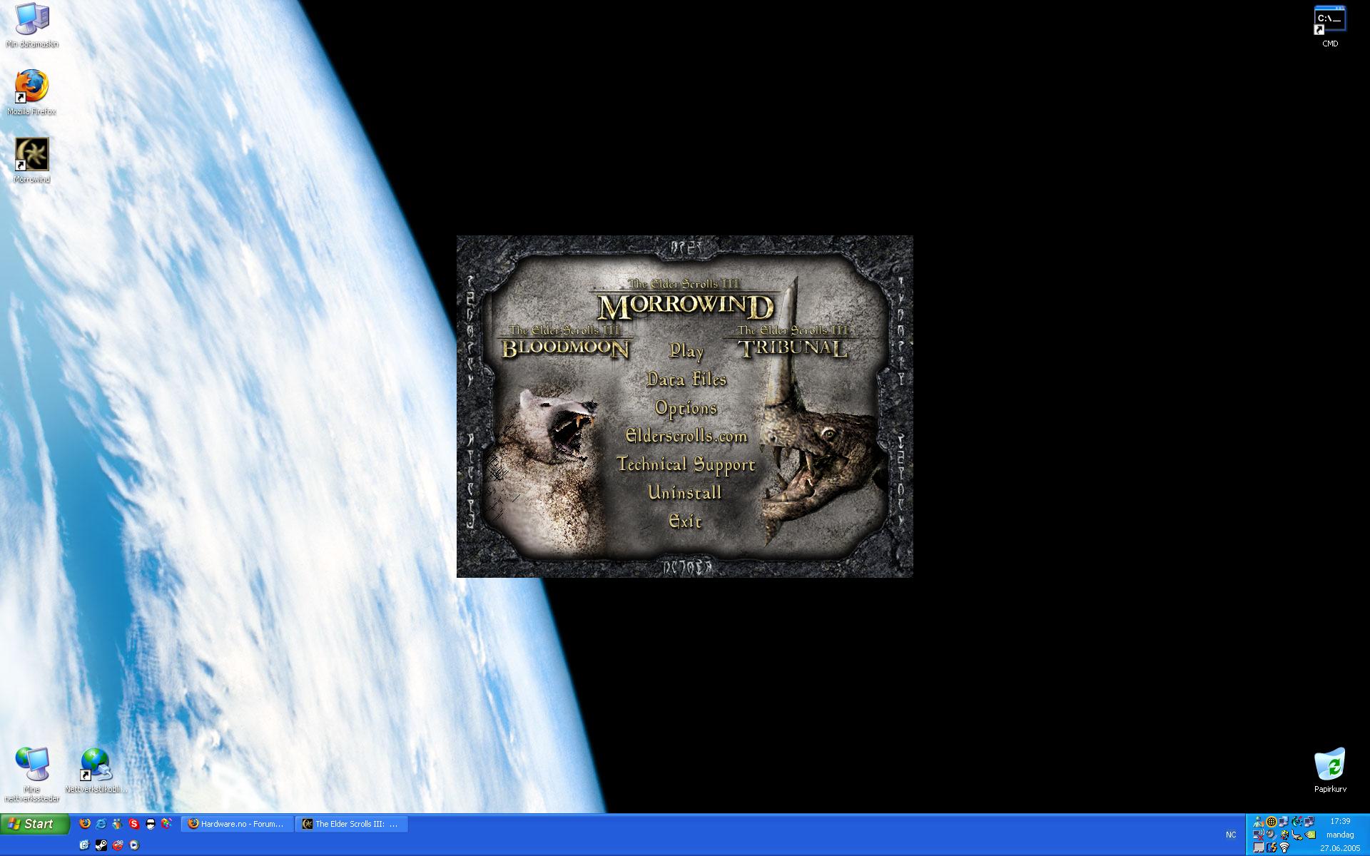

Panofix Skrevet 27. juni 2005 Skrevet 27. juni 2005 (endret) Jeg har akkurat kjøpt meg den såkalte "Exlusive-edtiion" fra UbiSoft med Morrowind og de to ekstrapakkene Bloodmoon og Tribunal. Her er problemet: Etter at jeg har installert Morrowind og de to ekstrapakkene, starter jeg jo selvfølgelig spillet. Jeg trykker "Play Game" i skjermmenyen som kommer opp, og spillet startes. Under loadingen av spillet, kommer det flere feilmeldinger opp som for eksempel at det er en feil i et eller annet objekt. Da får jeg valget mellom å forsette eller abryte. Fortsetter jeg får jeg flere meldinger opp, noen som til slutt ender i at spillet avsluttes, det samme med "avbryte". Etter flere nyttesløse forsøk prøvde jeg å hake av enten Bloddmoon eller Tribunal i menyen "Data Files". Da fungerte spillet knirkefritt. Hvorfor?`Kan jeg bare spille med en add-on om gangen? I så fall, hva er grunnen til dette? Endret 27. juni 2005 av Panofix

Gromle Skrevet 27. juni 2005 Skrevet 27. juni 2005 Hvilken rekkefølge installerte du dem i? Jeg fikk det ikke til å funke etter å ha installert Tribunal før Bloodmoon. Så prøv å slett det, og installer i annen rekkefølge. Morrowind --> Bloodmoon --> Tribunal. (det var tribunal som var den nyeste ja?)
Kvakko Skrevet 27. juni 2005 Skrevet 27. juni 2005 Hvilken rekkefølge installerte du dem i? Jeg fikk det ikke til å funke etter å ha installert Tribunal før Bloodmoon. Så prøv å slett det, og installer i annen rekkefølge. Morrowind --> Bloodmoon --> Tribunal. (det var tribunal som var den nyeste ja?) Nei, Bloodmoon er siste add-on. Mener derfor at dette skal være den korrekte rekkefølgen: Morrowind --> Tribunal --> Bloodmoon.
Skurupu Skrevet 27. juni 2005 Skrevet 27. juni 2005 Riktig det, Kvakko. Jeg veit ikke om det har noe å si, men jeg ville hørt på Kvakko.

Panofix Skrevet 27. juni 2005 Forfatter Skrevet 27. juni 2005 Eg hadde same problemet, men eg avinstalerte og installerte på nytt. Då funka det. Ein kompis av meg hadde same problemet og løyste det på same måten. Kan godt vere at rekkjefølga har noko å seie. Ikkje veit eg. Joda, som de andre over også har påpeket. Dette gikk som en drøm nå. Og startmenyen til spillet var også helt annerledes (som bildet jeg legger ved viser). Før viste den nemlig bare Tribunal. Det var nok bare det som var feilen. Greit å ha laget denne tråden siden kanskje mange andre også har plagdes med dette. Ikke vet jeg. Kanskje dette burde legges til i en sticky?

Kasius De'Vias Skrevet 29. juni 2005 Skrevet 29. juni 2005 Bare en liten "reminder" før tråden blir stengt. Eneste grunnen til at dette må installeres i den rekkefølgen er pga patchingen av spillet. Det lønner seg å lese i brukerhåndboka.
Panofix Skrevet 29. juni 2005 Forfatter Skrevet 29. juni 2005 Bare en liten "reminder" før tråden blir stengt. Eneste grunnen til at dette må installeres i den rekkefølgen er pga patchingen av spillet. Det lønner seg å lese i brukerhåndboka. Når du kjøper exclusicve-pakken fra UbiSoft, følger det ikke med noen manual. Eller jo, men den ligger på en egen CD. Hvem gidder vel å sette inn den først?
