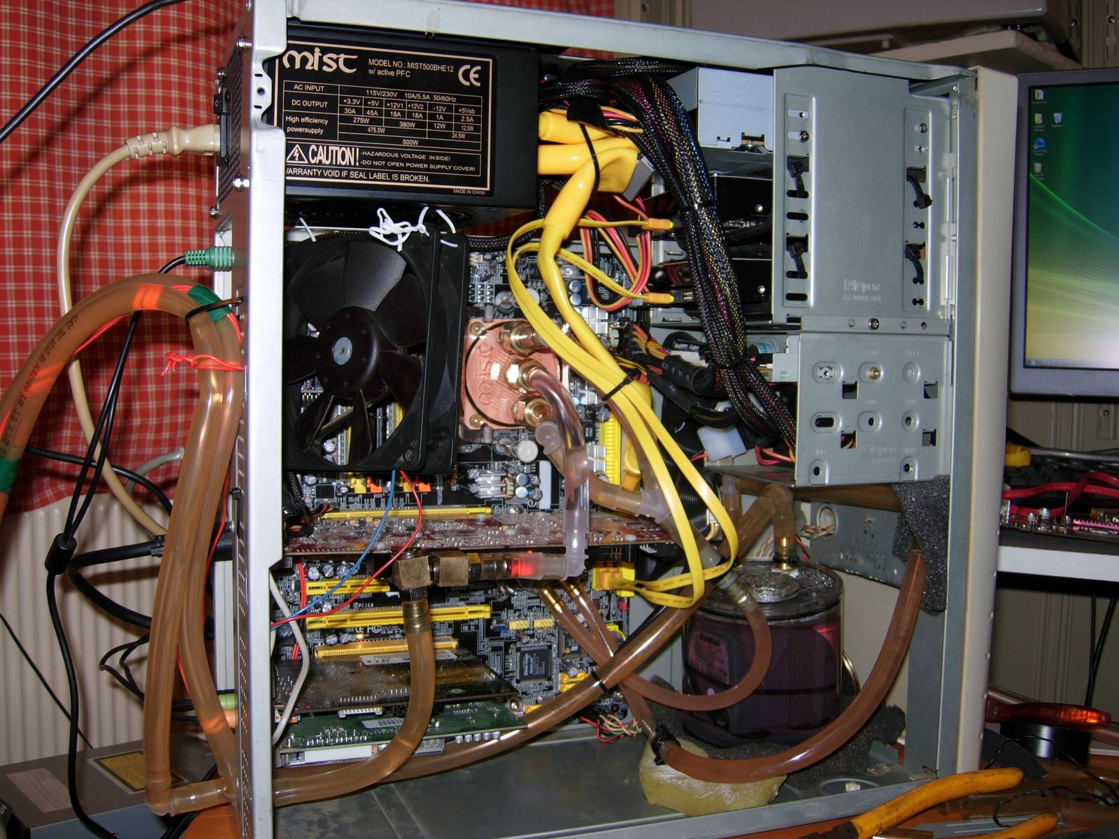

pcp160 Skrevet 23. juni 2007 Skrevet 23. juni 2007 (endret) Ble det bra lydmessig da tevil? Dine disker henger jo nå strengt tatt ikke i strikker, men "står på gummiføtter" hvis du skjønner hva jeg mener... Men det demper jo vesentlig mer enn rett i kassa vil jeg tro. Har LianLi med liknende type kassett for disker her, men jeg hadde tenkt å begrense meg til 2 Raptor- disker i den kassetten, slik at de henger fritt, og ta resten i 5,25" brønner. Men som du sier kan det være en utfordring ifht temperatur. På stue-pc'n min flyttet jeg nylig diskene fra en skumgummi- matte i bunnen av kabinett og opp til 5,25" brønner, og gikk med det fra ca 35 grader til over 60!. Nå er det riktignok i et trangt kabinett, alt vannkjølt og uten annet enn Mist 500W som sirkulasjon, så det var jo å be om trøbbel... Løsningen ble å henge en vifte på lavt turtall som skaper litt sirkulasjon over minne og diskene. Ikke fryktelig vakkert kanskje, men den maskinen står bortgjemt likevel, og det fungerer veldig bra nå med temperaturer under ca40 grader. Jeg hører ikke viften med deksler på, så det er ikke rare luftstrømmen som skal til dersom man får den på nogenlunde rett sted Endret 24. juni 2007 av pcp160

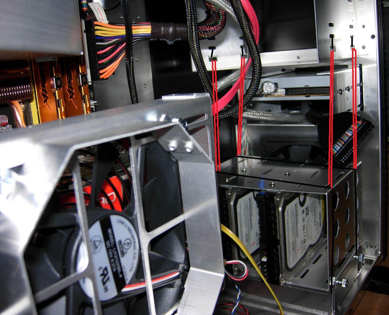

pcp160 Skrevet 6. juli 2007 Skrevet 6. juli 2007 Da har jeg hengt opp hele kassetten i O-ringer i mitt LianLi, og den grusomme knatringen fra Raptorene er vesentlig mye lavere. Jeg tror nok det fortsatt lager mer støy enn løse disker i O-ring, men kan ikke sammenliknes med hvordan dette bråkte med kassen montert fast. Er bare såvidt hevet fra sine fester, så det er mulig jeg må justere litt etterhvert, eller dersom jeg setter flere disker i 3,5" kassetten, men med kun de to Raptorene fungerer dette utmerket.
tevil Skrevet 16. juli 2007 Skrevet 16. juli 2007 Ser veldig bra ut det der! Har tenkt å gjøre det samme snart, men vil nok prøve å feste kasetten i bunnen også på et vis. Tror man kan strekke o-ringen på langs av kassetten. To oppe og to nede så stripse de igjen. Da får man vel mer "strekk" i ringene og vil vel dermed også henge strammere. Kan vel være litt skummelt hvis du flytter på kabinettet så dingler den kassetten borti den tanken du har inni der.

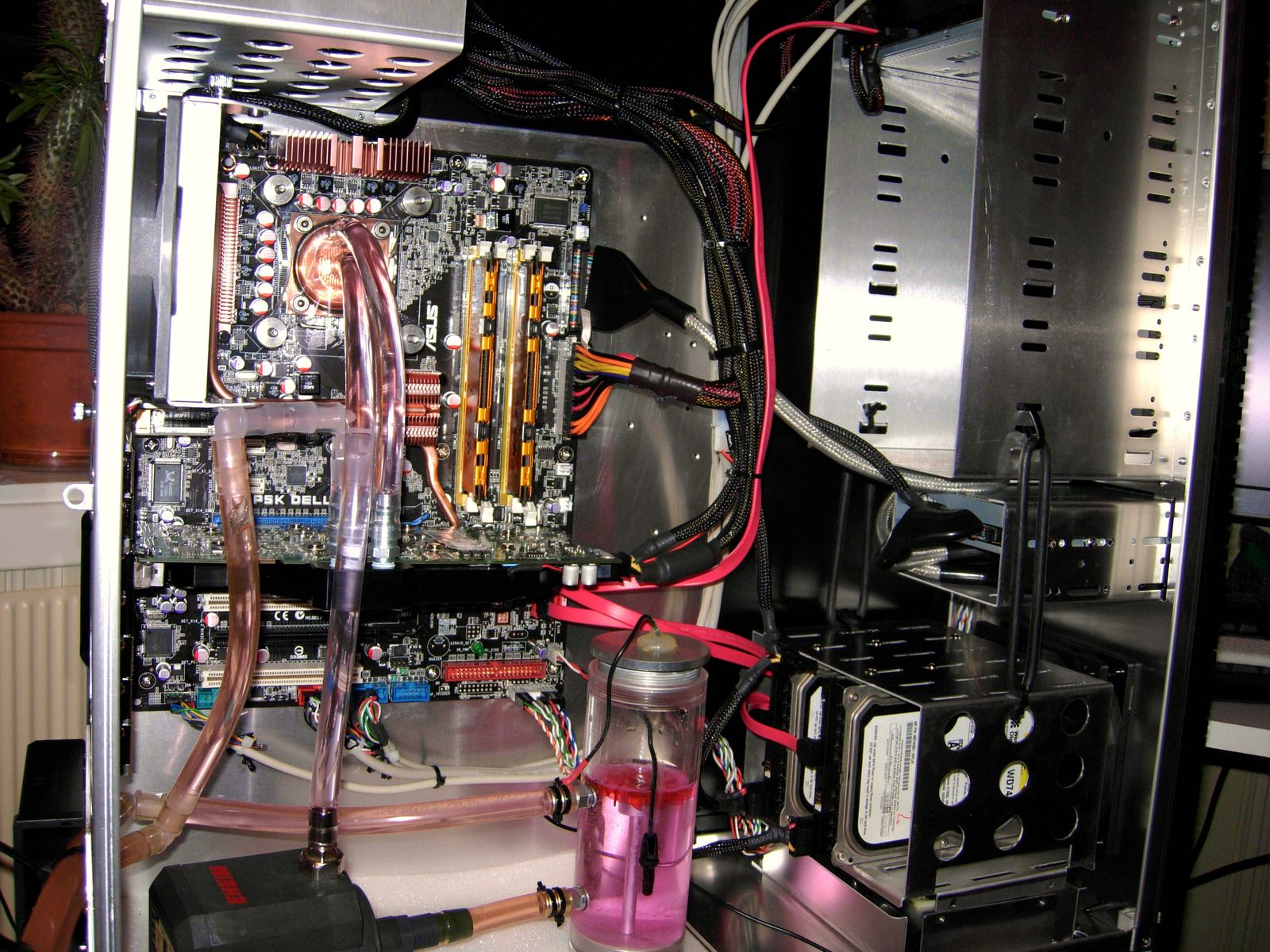

Cryflopp Skrevet 30. juli 2007 Skrevet 30. juli 2007 (endret) da var mine 3 hardisker hengt opp i O-ringer måtte henge en 120 mm stillegående vifte der , stripset den fast så nå er tempraturene på hardiskene brukbare merket også at støyet fra hardiskene ble redusert veldig mye! Endret 30. juli 2007 av Cryflopp

baronKanon Skrevet 5. august 2007 Skrevet 5. august 2007 Det så veldig bra ut det. Du kunne kanskje lagt på et gitter foran viften. Jeg har et tilsvarende opplegg selv, som jeg har postet tidligere i denne tråden. Etter å ha tenkt litt, vurderer jeg nå å snu viften så den trekker luften ut når den står så høyt oppe i kabinettet.
tevil Skrevet 15. august 2007 Skrevet 15. august 2007 Da har jeg hengt opp hele kassetten i O-ringer i mitt LianLi, og den grusomme knatringen fra Raptorene er vesentlig mye lavere. Jeg tror nok det fortsatt lager mer støy enn løse disker i O-ring, men kan ikke sammenliknes med hvordan dette bråkte med kassen montert fast.Er bare såvidt hevet fra sine fester, så det er mulig jeg må justere litt etterhvert, eller dersom jeg setter flere disker i 3,5" kassetten, men med kun de to Raptorene fungerer dette utmerket. 9019371[/snapback] Prøvde dette jeg nå. Og det funker ikke hos meg! Knatrer som bare rakkern.. Nå må jeg fikse det pånytt. Har man først hadd stille maskin kan man ikke gå andre veien... Har forresten mye mindre plass så racket ble hengende litt skrått og det ser helt jævlig ut...
pcp160 Skrevet 15. august 2007 Skrevet 15. august 2007 Ja da får du jo nesten prøve andre løsninger tevil. Selv har jeg rett og slett gått bort fra Raptor på stille maskiner, de knattrer jo hørbart selv om du holder de i hånden. Men du får du altså så heftig støy bare av rammen, om du feks holder den løst i hånden mens diskene går/jobber? Er jo som nevnt ikke lydløst her heller, og mer støy enn om de hadde hengt rett i O-ring, men likevel vesentlig mye bedre enn før, og jeg hører med en gang om den kassetten ikke går helt fri av kabinettet.

tevil Skrevet 21. august 2007 Skrevet 21. august 2007 Men du får du altså så heftig støy bare av rammen, om du feks holder den løst i hånden mens diskene går/jobber? Er jo som nevnt ikke lydløst her heller, og mer støy enn om de hadde hengt rett i O-ring, men likevel vesentlig mye bedre enn før, og jeg hører med en gang om den kassetten ikke går helt fri av kabinettet. 9288867[/snapback] Prøvde ikke å holde rakcet løst i handa mens diskene var påskrudd. Det ble rett og slett for trangt til at de klarte henge fritt, og trygt (dvs, jeg ville helst ha de festet med strips og o-ring i bunnen også). Da ble racket hengende skjevt og tok i viften i fronten med et av hjørnene. Uansett ble temperaturene ikke bedre. Bare én grad opp når de "ligger" på oring-puter tett som sild inni racket... Men helt tyst igjen heldigvis.
