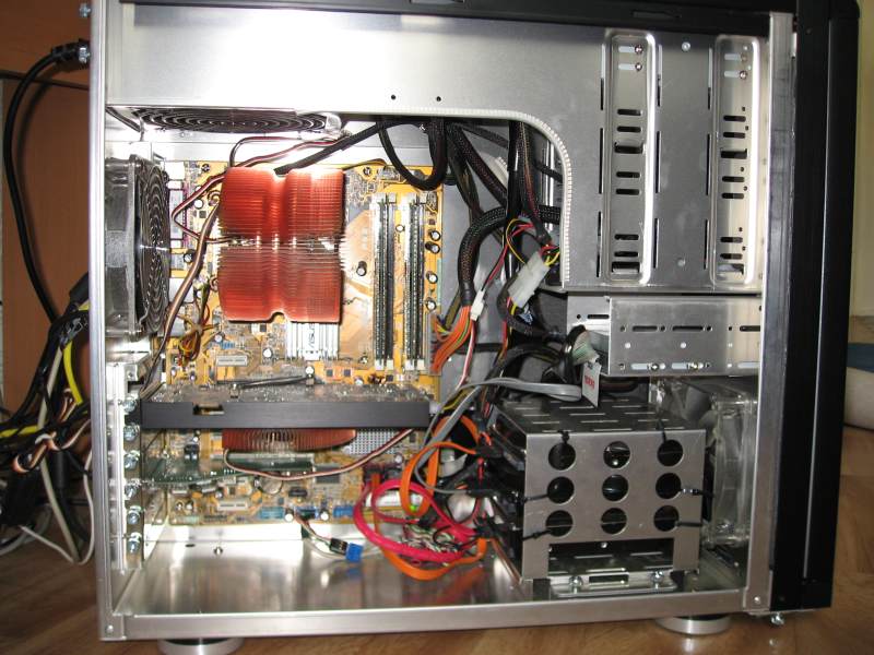

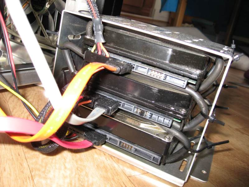

Her er mitt opplegg for de som har LianLi med et sånn hd-rack som er mulig å ta ut, men mangler vibrasjonsdempede fester. (6070 Scand v1.)
Tempen ble for høy i 5,25-brønnene så dermed måtte jeg bare prøve dette slik at innsugs-viften i front kan være med på å kjøle diskene.
