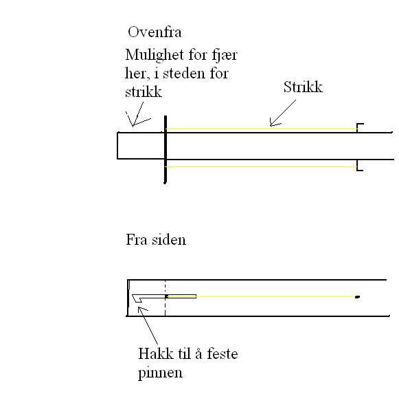

Zlatzman Skrevet 17. juni 2005 Skrevet 17. juni 2005 (endret) Du har et rør, og en liten plate (lett) som akkurat passer inni hullet. Bak platen har du en ganske kraftig fjær. Festet til platen har du en "stang" som stikker ut gjennom et avlangt hull i siden av røret, dette avlange hullet skal ha en knekk bakerst. Dermed kan du trekke stanga tilbake og feste den i knekken. Da blir også platen med, og du får satt spenn på fjæra. Så trenger du bare å legge et prosjektil i røret, og vippe stanga opp slik at platen fyker fremover. Jeg tviler på at dette kan skyte særlig hardt, ettersom fjære dytter. Jeg forestiller meg kanskje heller en ordning der fjære sitter foran på røret, og trekke i plata med prosjektilet på. Der kan fjæra også byttes ut med strikk, som er litt billigere enn fjær. Selve utskytingsmekanismen blir den samme, men du må få festet fjære på et vis. Skal prøve å få laget noen tegninger i paint etterpå, kanskje det blir mer forståelig da. edit: la til en illustrasjon av strikkmodellen Endret 17. juni 2005 av ZLatzman
efikkan Skrevet 17. juni 2005 Skrevet 17. juni 2005 Bra ZLatzman! Jeg har lyst til å lage noe lignende. Har du prøvd det ut? Er det slitesterkt?
Zlatzman Skrevet 17. juni 2005 Skrevet 17. juni 2005 Har aldri testa det. Forestiller meg at strikken ryker lett, eller at fjæren blir slapp. Jeg tror det er viktig å bygge lett og smått, slik at strikken ikke trekker så mye masse. Hvis du vil ha idéer til utløsermekanisme kan du jo se på kulepenner med sånn knapp på siden.
