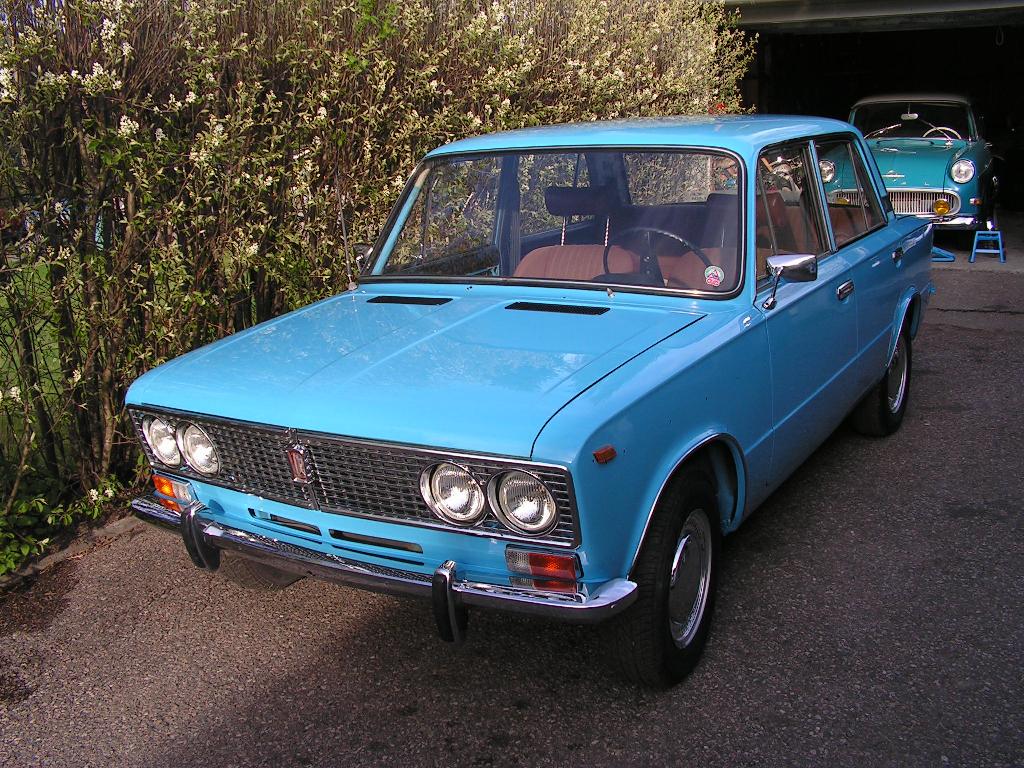

Det er go'bilen, en Lada 1500 S (2103) 1980-modell. ;) Den er påkostet ganske mye siden jeg kjøpte den for 2 år siden. Det siste var rustsveising og ny lakk for 1 måned siden, men så var det altså mer rust enn jeg visste om (det skal presiseres at det likevel ikke er snakk om mye. Nå skal jeg ha den opp på bukk for å være helt sikker på at jeg finner alt denne gangen. Det skal byttes tverrvange foran på passasjersiden, dessuten skal det som tidligere nevnt sveises litt i v. hjulhus bak.
Det begynner å bli få av disse bilene, så jeg har bestemt meg for å få denne skikkelig fin. Er så heldig å ha fått kontakt med en pensjonert oppretter som har drevet på siden 1959. Han kan faget sitt, og gjør nydelig jobb. Dessuten har han humane priser. :thumbup: Kommer med oppdateringer.
