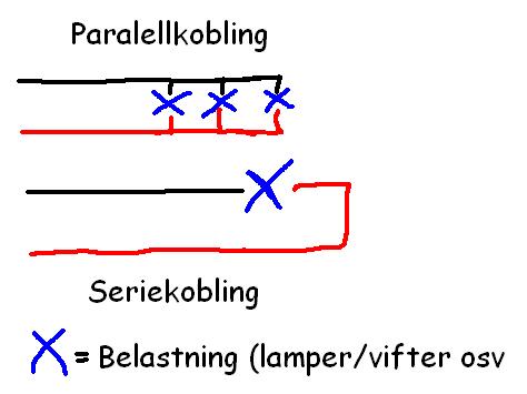

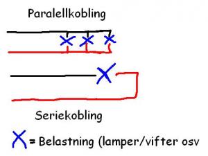

Det er ikke sånn det funker..
Skal jeg dra frem Ohms-lov? :p
Men, dette blir koblet i Paralell, og ikke i Serie..
I Serie, blir strømmen og spenningen fordelt utover alt du kobler på.. F.eks en juletre-slynge, når 1 lampe går, går ALLE lampene. Fordi strømmen går igjennom wolframtråden inni lampen.
Grunnen til at disse ikke er på 230 volt, og at de IKKE har transformator, er fordi, hvis man har 16 pærer, tar man 230 (som er spenningen i lysnettet) delt på 16 (som er antall pærer) og man får ett svar på 14.375 Volt. Da vet man at man skal ha pærer som tåler 14 volt. ;)
Hvis det er koblet i paralell, blir ikke strømmen og spenningen fordelt på hver "forbruker", og det er derfor man må ha strømforsyning til disse juletreslyngene som har paralellkoblede pærer.. fordi i en paralellkobling er strømmen lik over hele koblingen. Altså, 230 volt over vær pære.
Det jeg da vil frem til, er at når man kobler vifter og neonlys eller hva de måtte være, husk på og IKKE koble i serie, men koble i paralell.
Koblingsskjema er vedlagt, KUN for å illustrere, ikke klag på "skill'en" :p
