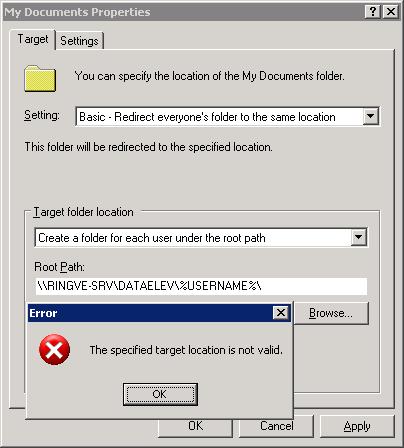

Det er akkurat dette som er så j*vlig vanskelig! Jeg kan redirecte my documents til hjemmeområdet, men da oppstår en mappe som heter "bruker's documents" på rothjemmeområdet.
Jeg vil ha det sånn at når en bruker logger inn og trykker "mine dokumenter" så kommer han på hjemmeområdet og ikke "bruker's documents"
:no: Er'kke enkelt dette her!
"The specified target is not valid"
Legger med bilde også:
På Novell-serveren har vi det sånn at elever kobles opp mot en mappe som heter "dataelev" På roten der ligger alle brukernavnene deres.
Når de klikker på "mine dokumenter" vil jeg at den mappen som er lik brukernavnet skal komme opp. Altså Mine Dokumenter blir hjemmemappen deres. Ikke en annen mappe inni den originale mappen om du forstår.
Jeg har jo kanskje kunnet gjøre det manuelt, men det er mange brukere og jeg kan ikke forstå hvordan dette kan være så inn i hampen vanskelig!?
Det virker for meg som om dette kommer til å fungere helt fint bare du ser etter hva du faktisk forsøker å gjøre, og ser litt på de valgmulighetene du har.
grunnen til at jeg ikke fikk redirecta til et område som mappes opp via logon script er at redirectinga skjer så tidlig i påloggingen av logon scriptet ikke er startet enda. det vil si at den prøver å redirecte til en plass som enda ikke finnes..
Derfor skal du redirecte til en UNC path, ikke en oppkoblet nettverksdisk. Men, her er det jo egentlig ikke snakk om annet enn å bruke litt sunn fornuft.

Ok, en liten beskrivelse:
1. Du styrer hvilket logonscript som skal kjøres med GPO
2. Logonscriptet mapper opp nettverksdisker
3. Du forventer at GPOen (1) kan bruke disken (2) som er mappet opp.
En UNC path er som kjent uavhengig av eventuelle mappede disker, og brukes blant annet til å bestemme hvor klienten skal hente Logonscriptet (2).
Nå virker jeg sikkert å ha gått litt vel i teskjemodus, men dette burde vel strengt tatt være relativt logisk, og hvis det ikke er det, så anbefales denne artikkelen:
