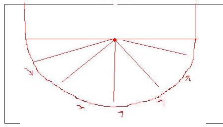

Jeg skal marke opp min egen basketbane. Hvordan kan jeg få best striper? Åssen bør jeg lage 3poengs linja? Det er hovedsaklig 3 poengslinja som er vikitg for meg.

for å lage buen i til trepoenger linja trenger du et tau og en pinne eller no og feste tauet i. som en diger passer.
Like phax said :thumbup:
En fyr står på den røde prikken og holder tauet i det punktet. Du går 3 meter vertikalt fra ham - og følger pilene.
