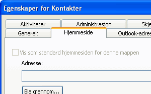

Er det nokon som veit kva fliken "Hjemmeside" under "Egenskaper for Kontakter" i Microsoft Outlook 2003 er god for?

Jeg tror den brukes hvis du vil bruke en annen fil istedenfor den vanlige .pst-filen til kontaktene. Men ikke saksøk meg om jeg tar feil.
Nei, det gjør den ikke. Den funksjonen finnes for alle Outlook-mapper og brukes for å vise en HTML-side i stedet for det vanlige innholdet. Den brukes vanligvis ikke for standardmapper (naturlig nok i og med at man da ikke får sett hva som er i mappen) men for mapper man selv oppretter og og hvor man kan ha en HTML-side som man dermed kan navigere videre fra.
Du kan for eksempel opprette en Outlook-mappe som heter Forum og legge inn http://forum.hardware.no som hjemmeside og dermed kunne navigere rett til forumet uten å gå ut av Outlook.
Et annet eksempel er at en bedrift kan legge inn en fellesmappe for alle brukere hvor en HTML-side er forklaring til bruk av funksjoner som kan legges i undermapper. Det kan være både Outlook-funksjoner, tilgang til nettverksmapper etc. slik at det er enkelt for brukerne å benytte funksjonene fra et grensesnitt de er vant til.

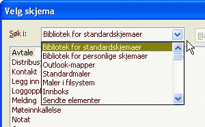

Ein annan lett underleg ting med Outlook 2003 ligg her:
  • Fil -> Ny -> Velg skjema...
Kva i dagar alle er poenget med den?
Som sagt: Nytten er for eksempel for å kunne få tilgang til nettsider uten å gå ut av Outlook eller for å legge inn egendefinerte HTML-sider (med lenker til alt fra lokale mapper og filer til nettsider og med forklaringer og instruksjoner til brukerne). Det siste er mye brukt i bedriftssammenheng og ofte helt uunværlig.
Skjemaer brukes for å lage egendefinerte skjemaer til å legge inn data. Man kan utforme skjemaer med akkurat de behovene og innstillingene en ønsker og dermed gjøre det enkelt for brukerne å legge inn informasjon. På den måten kan Outlook brukes som et fullverdig CRM-system uten tredjeparts-tillegg.
