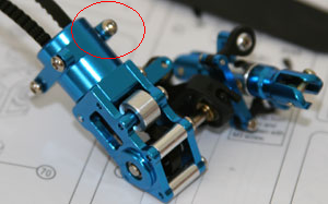

different Skrevet 4. april 2007 Skrevet 4. april 2007 (endret) Hmm. Heliet begynner å ligne på noe nå, men jeg sliter litt med festingen av haleroret. Jeg kan ikke helt se for meg hvordan jeg skal feste hele "greia" til jernrøret med èn skrue. I tillegg er den veldig liten, så det er veldig lett for å glippe og ødelegge hele skruen. Er det noe jeg har oversett? På bildet kan du se skruen som skal presse sammen greia slik at jernrøret sitter fast. Jeg sier bare, steike du skal presse godt for at den skal sitte... 123.bmp Endret 4. april 2007 av different
Psykopatisk Kaffelefse Skrevet 4. april 2007 Forfatter Skrevet 4. april 2007 Er ikke noe du har oversett nei, skal festes ved å stramme den skruen. Da klemmer den haleboksen sammen på halebommen.
different Skrevet 4. april 2007 Skrevet 4. april 2007 Er ikke noe du har oversett nei, skal festes ved å stramme den skruen. Da klemmer den haleboksen sammen på halebommen. 8310606[/snapback] Jeg får ikke strammet den mye inn, ikke lenge før skruen og unbrako nøkkelen går i det .
Psykopatisk Kaffelefse Skrevet 4. april 2007 Forfatter Skrevet 4. april 2007 Hmm, merkelig, aldri hørt om noen som har problemer med det. Du kan snurre noen runder med klar teip rundt bommen og prøve igjen.

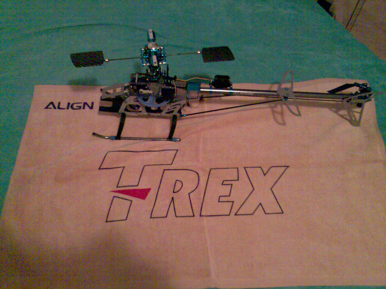

different Skrevet 4. april 2007 Skrevet 4. april 2007 (endret) Jøss, der var den ferdig. Får sette strøm på den i morgen (senere i dag) . (Ja jeg vet at rotoren mangler ^^) Endret 4. april 2007 av different

different Skrevet 5. april 2007 Skrevet 5. april 2007 Det ser veldig, veldig mørkt ut for T-Rex'en min nå. I tillegg er det offisiell mongo-dag slik at jeg sannsynligvis ikke får kontakt med Elefun.
Explorer Skrevet 5. april 2007 Skrevet 5. april 2007 Hmm, når vi snakker om Trexen din, tror du har satt padlene på feil vei i forhold til veien hodet skal rotere. Samme, så får du mer effekt ut av halebladene om de roterer motsatt vei ( rotorbladene går oppover i luftstrømmen hovedrotoren blåser ned). Også vil du kunne få problemer med utslag den ene veien på halen når ballinken står "bak" rotorbladet. Hadde selv problemer med det, halen hadde ikke utslag nok den ene veien til å holde halen stødig. Ser ut som du vil oppnå begge deler med bare å snu beltet, og rotorbladene i holderene. Men skal se om jeg finner ut noe om den laderen, kan jo være noe helt enkelt som er galt.
