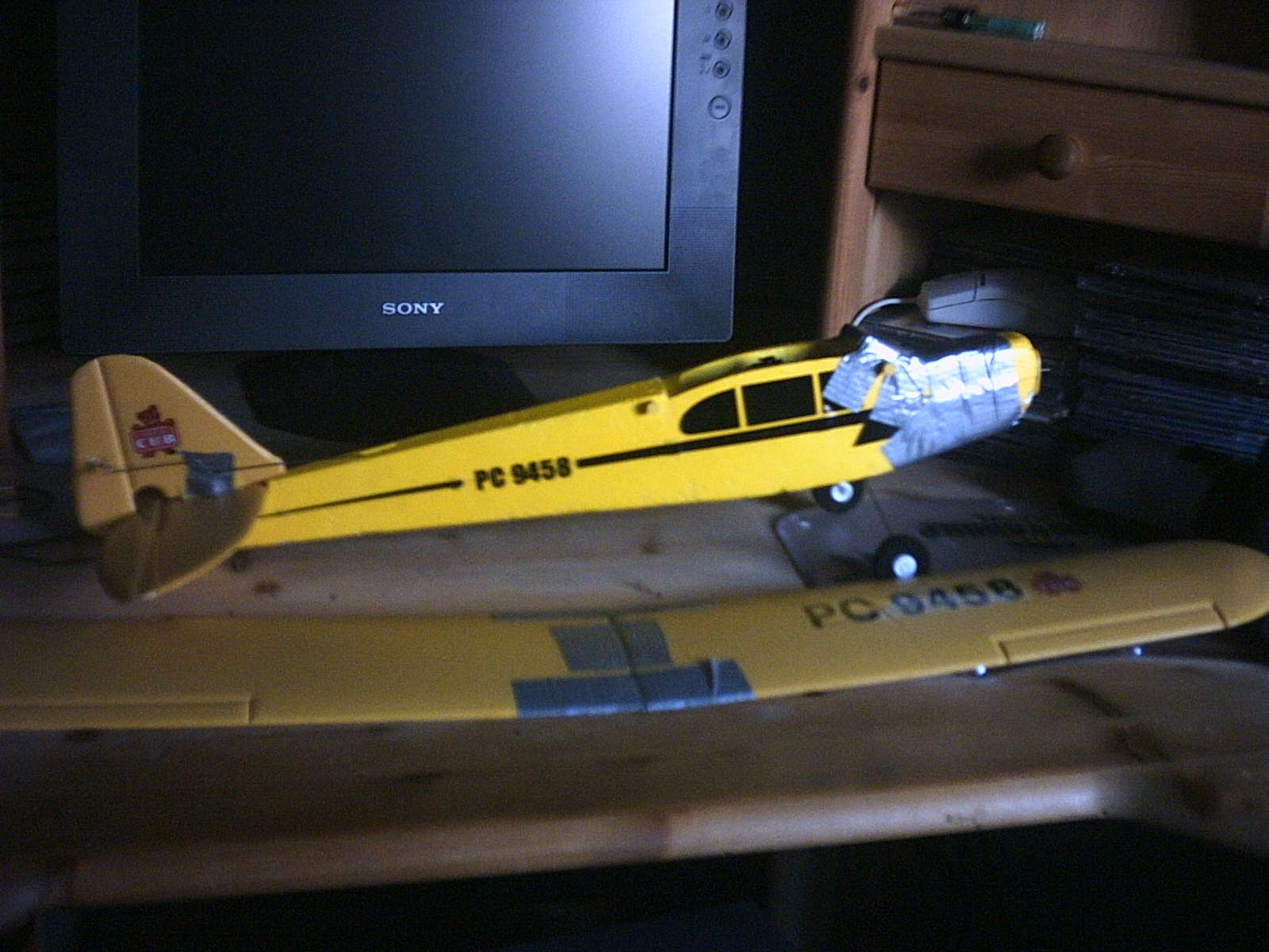

Legger også med et bilde av flyet mitt, legg merke til duckttape detaljene :p . Snuten ble brekkt tvers av i en stygg ulykke, men nå flyr flyet som en drøm igjenn.
Dette flyet skal offres når jeg får ferdig mitt neste prosjekt da.

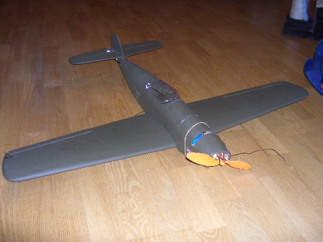

Nå er ihverfall Messerschmitten ferdig, får flydd den imorgen. Vekten kom på ca. 600g, så veldig lett er den ikke, men motoren drar den ihverfall vertikalt :D
Hvis den flyr bra skal jeg spandere litt penger på å fikse det kosmetiske, og slenge inn opptrekkbart understell :D

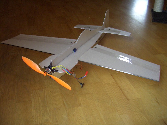

Etter at jeg på en måte krasjet Pittsen i forgårs (en litt for lav roll) måtte jeg bygge meg en ny Shockflyer i går. Her er resultatet :thumbup:
Mangler litt dekor og sånn, men det kommer. I tillegg må jeg stive av vingen litt mer, men det er ikke noe prob å fikse.
Så her har du ett 3d-fly for 50 kroner bygget på ett par timer, blir ikke mye billigere enn det :love:

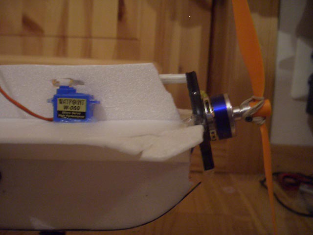

Døgnrytmen min er helt ute å kjøre for tiden. Måtte ha noe å gjøre på, så snekret sammen ett Thrust-vectoring system til en hjemmelagd Shockflyer.
Bildene forklarer vel ganske godt hvordan det er bygd, er ikke noe avansert.
En link til den vertikale delen av motorfestet, mens den horisontale delen fungerer som hengsel. Gir meg alstå thrust vectoring på pitchen.
Var litt bekymret for at det ikke ville tåle påkjenningene, men ser ikke noe problemer etter ett batteri ihverfall.
Mikset systemet inn sammen med høyderoret. Gir jeg opp-høyderor, pitcher den proppellen oppover. Får noen ganske syke looper, og snap-rollene er blitt ganske hissig og. Men det kuleste var å kunne "vinke" med flyet under hover
Imorgen skal jeg prøve det motsatte. Gi opp-høyderor, mens proppelen pitcher nedover. Håper å kunne få flyet til å stige/synke mens det ligger horisontalt
btw, den lille skaden har ingenting med thrust vectoring-systemet å gjøre, er fra en tidligere hard landing :ermm:
