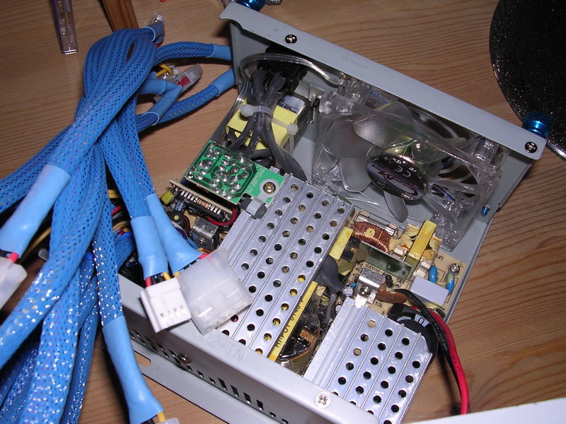

Machine2003 Skrevet 24. april 2005 Skrevet 24. april 2005 (endret) heisann.. har et lite prosjekt nå , skal få min enermax eg465pe-ve (431watt) til å bli litt mer stille, klarer ikke sove med pcen på om natten, og det irriterer som f*** tenkte jeg skulle ta ut den 80mm viften og sette in en annen som er mer stille, har en liggende her som jeg tok fra en aopen 300w psu.. er ikke sikker på om psuen vil få nok kjøling, den er varm når den er idle. noen som tror dette går eller kommer d til å gå rett i dass? takker for svar Endret 24. april 2005 av Machine2003

MagE Skrevet 24. april 2005 Skrevet 24. april 2005 kjenn om lufta som kommer ut er varm, om den er varm så kommer bare pc'en til og bli overopphetet/bråke like mye som nå. er den kald er det bare til og bytte i vei.
olejohan Skrevet 24. april 2005 Skrevet 24. april 2005 Husk att du bryter garantien når du skrur opp PSUen.
Chevelle Skrevet 24. april 2005 Skrevet 24. april 2005 Har byttet vifter på 2 Aopen fulltower med 300w psu. Viftene som satt der var bråkete så jeg tror jeg ville ha funnet noe annet. Satt inn Coolermate 80mm LED fan på 20 dB. Ble så stille og rolig så det var en fryd.
Machine2003 Skrevet 26. april 2005 Forfatter Skrevet 26. april 2005 luften som kommer ut er VARM! tror eg kjope ein kvalitets vifte fra microplex lr noe i den duren:)
Vågebu Skrevet 26. april 2005 Skrevet 26. april 2005 Du kan jo ta dremelen, og modde plass til en 120mm. Bedre kjøling, og mindre lyd

Zetec Skrevet 28. april 2005 Skrevet 28. april 2005 Jeg og har bytta ut begge mine 80mm PSU vifter med 2 Coolermate led vifter og kobla de på en viftekontroll. De er meget støysvake! Egentlig bortkasta å koble de på viftekontrollen, men artig likavel
Machine2003 Skrevet 20. mai 2005 Forfatter Skrevet 20. mai 2005 (endret) hehe.. det er en vifte som er 96mm, pluss en vanlig 80mm, så jeg bytter ut den gamle 80mm.. noe annet som jegg har gjort som 1st step er å ta av grillen bak slik at d bir mindre lyd:) Endret 20. mai 2005 av Machine2003
TanglewoodD Skrevet 20. mai 2005 Skrevet 20. mai 2005 (endret) hehe, javel, det var jo veldig smart og ta av grillen bak Hvis du skrur den fast, så den ikke skurrer, så blir det jo ikke noe lyd av den Som sagt , så skreiv du bytte ut vifte i psu, det er egnetlig veldig dårlig forklart. Men hvis du vil vite hvordan man bytter dem , så les. *skru opp psu, ta bort viftene , skru dem nye fast, ta ledningene i den nye vifta og kapp av 3pins ledningen (bare ta bort selve plast 3pin tingen) **Skjær av plast rundt en rød og svart ledning i psu, og tvinn ledningene fra den nye vifta fast. ***Svart på svart, og rød/gul på rød/gul. Da har du ny vifte Endret 20. mai 2005 av FirstPrice
