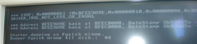

HarBer Skrevet 9. april 2005 Skrevet 9. april 2005 (endret) det ser slik ut på skjermen min kan nokon hjelpe meg ?????? Endret 9. april 2005 av HarBer
brsseb Skrevet 9. april 2005 Skrevet 9. april 2005 Virker som en driver som ikke gjør jobben sin. Installert noe nytt hardware og/eller drivere i det siste?
Texas Stovner Skrevet 9. april 2005 Skrevet 9. april 2005 Bruk linken jeg la ut, finn stoppkoden du får og les. Kan hende du finner problemet. Stoppkoder 0x0000D1 osv.
oysfaerg Skrevet 9. april 2005 Skrevet 9. april 2005 Det angitte feilmeldingen oppstår som oftest ved RAM-feil. Det har iallefall vært slik hver j*vla gang jeg har fått den feilmeldingen. Sjekk RAM'en og prøv én og én brikke hvis du har fler.

TaZ Skrevet 9. april 2005 Skrevet 9. april 2005 (endret) 0x000000D1: DRIVER_IRQL_NOT_LESS_OR_EQUAL (Click to consult the online Win XP Resource Kit article.) The system attempted to access pageable memory using a kernel process IRQL that was too high. The most typical cause is a bad device driver (one that uses improper addresses). It can also be caused by caused by faulty or mismatched RAM, or a damaged pagefile. Som nevnt feil på ram eller feil en driver,men siden du ikke har innstalert noe før det dukka opp så er det nok ramen Så gjør som oysfaerg foreslår Endret 9. april 2005 av taz
Frijazz Skrevet 9. april 2005 Skrevet 9. april 2005 Det kan også være feil på sidevekslingsfilen, så slett den og lag en ny.
Lugmeister Skrevet 9. april 2005 Skrevet 9. april 2005 (endret) mine erfaring er at disse feilene kommer av enkelte devicer/maskinvare plasseres slik at de bruker samme irq og i kombinasjon med driverfeil. Hadde en del problemer med irq_less_or_equal en periode i win2k og Fikk løst det med å flytte litt på kort over i andre pci porter, spesielt lydkort lagde krøll da det stod på plasser som delte resursser med raid kontroller og skjermkort. Edit: oppsto den feilen når du flytta på kort eller satte i ett Nytt? Edit 2: brukte lang tid på å komme på en bra formulert forklaring ble litt redigering Endret 9. april 2005 av Lugmeister
