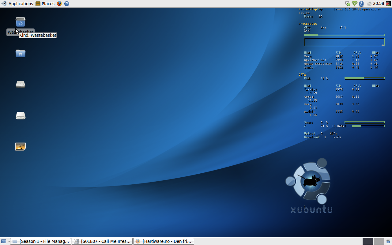

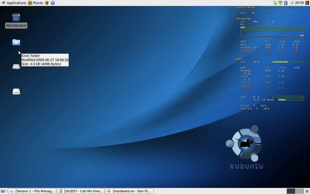

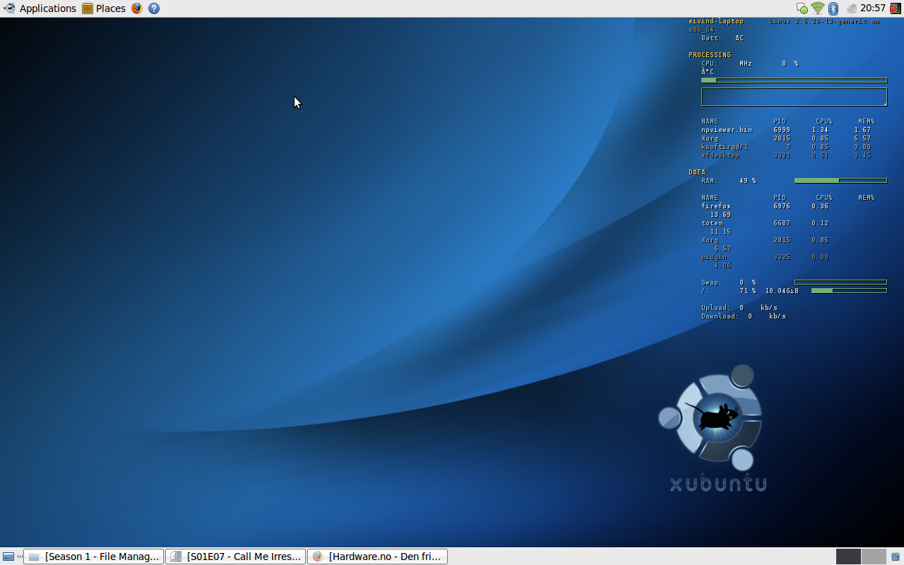

Deadringer Skrevet 27. juni 2009 Skrevet 27. juni 2009 Ikonene forsvinner og kommer tilbake, slike ting. Det er sært og kjipt.
Deadringer Skrevet 27. juni 2009 Skrevet 27. juni 2009 Bilder sier mer enn 1000ord. Alle ikonene skal ligge der hele tiden, men de forsvinner og hopper tilbake litt nå og da. Jeg skulle gjerne også vite hvordan jeg kan bytte farger og skrift i conky, men det burde jeg kanskje ta i conkytråden?
Marsan Skrevet 27. juni 2009 Skrevet 27. juni 2009 Syns å huske at det er et parameter som heter "double buffer" i .conkyrc som det er mulig å sette til "true". Det er mulig det er denne buffringa som gjør ikonene dine ustabile. Søk på problemet på ubuntuforums, så vil du sikkert finne en løsning. Jeg tror problemet ditt er navngitt som "Flicker" på ubuntuforums, som er et mulig søkeord
olefiver Skrevet 27. juni 2009 Skrevet 27. juni 2009 (endret) Det er et parameter som heter double buffer eller noe meget likt ihvertfall. Jeg har brukt det parameteret i både Conky og forgjengeren Torsmo for å løse problemer med ikoner etc akkurat som du beskriver Nyhus. EDIT: http://conky.sourceforge.net/config_settings.html - oversikt over config-flagg en kan bruke i .conkyrc Marsan og meg husket korrekt. parameteren heter double_buffer og settes til true. Det er, som det står i link over, å bruke det parameteret med own_window for å unngå stort buffer. Det er også hva jeg pleide å gjøre når jeg brukte conky/torsmo EDIT2: own_window yes double_buffer yes ...eller true i steden for yes evt, husker ikke hva som er korrekt Endret 27. juni 2009 av olefiver
Deadringer Skrevet 27. juni 2009 Skrevet 27. juni 2009 double buffer sto på yes og jeg skrev true og jeg la til own_window yes. Slang også inn en kommando til jeg fant på conky sin faq. Alt dette gjorde var at conky ikke lenger er transparent, men har sort bakgrunn og ser helt jævlig ut. Forslag?
