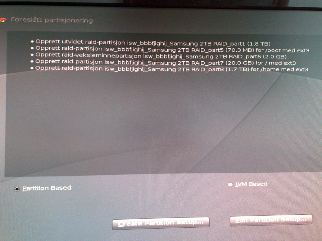

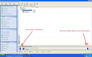

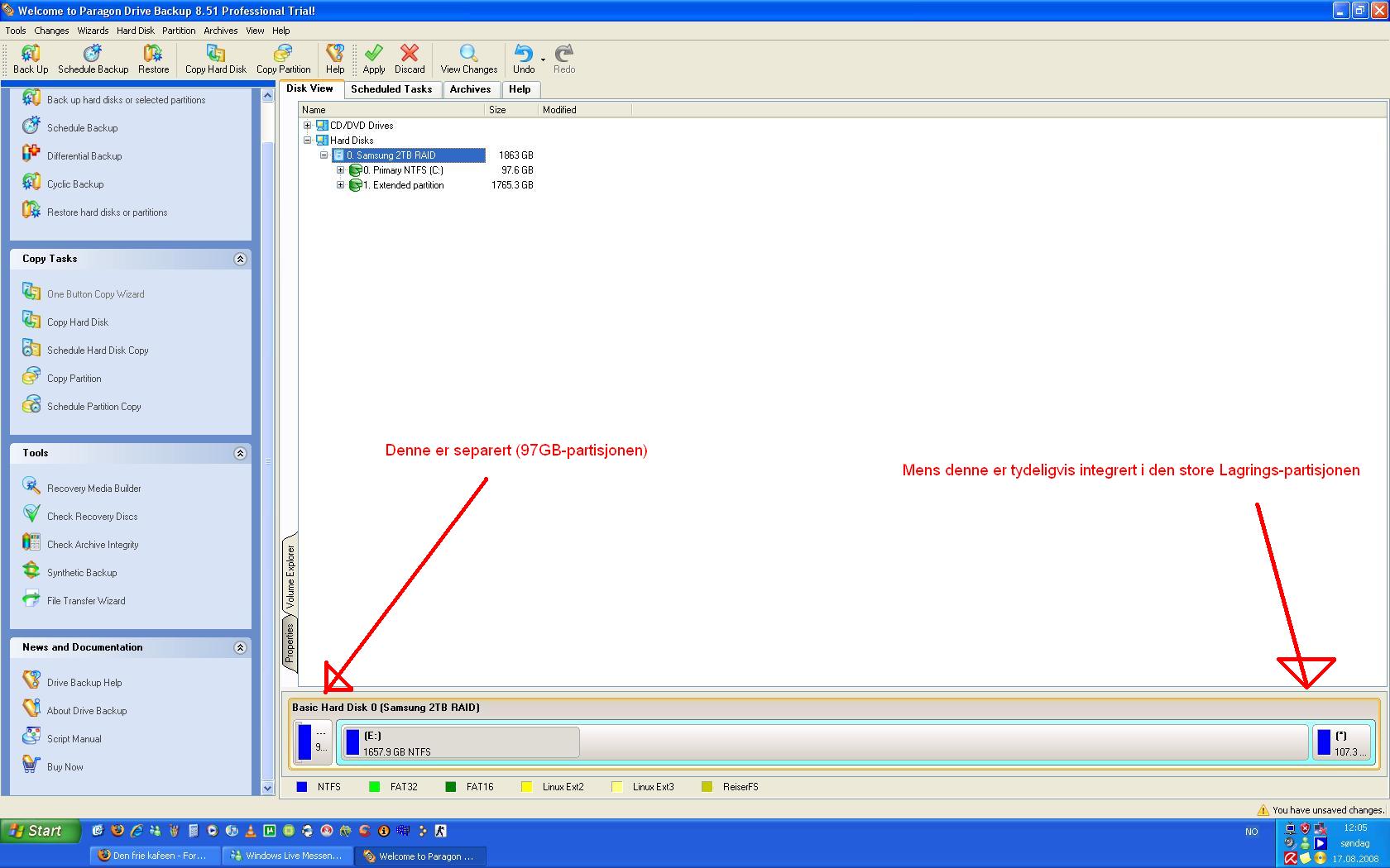

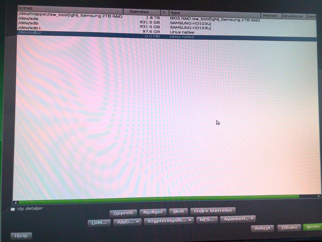

2bb1 Skrevet 17. august 2008 Skrevet 17. august 2008 (endret) Ja (fant det i "Help"-menyen"), meen som du ser på bildet under så stemmer jo det ikke i mitt vedkommende. Jeg har ikke to partisjoner på 938GB, men derimot to disker på 938GB i raid0 som videre er partisjonert opp i 107GB, 97GB og 1,6TB. Håper det er greit jeg legger ved noen bilder fra installasjonen (tok de nettopp): Nr. 1: Informasjon som kommer opp når jeg kommer til disk-delen av installasjonen. Nr. 2: Husker ikke. Nr. 3: Her er hva som kommer opp når jeg velger "Egendefinert partisjonering (for avanserte brukere)". Endret 17. august 2008 av 2bb1
2bb1 Skrevet 17. august 2008 Skrevet 17. august 2008 (endret) Tror muligens jeg har funnet ut hvorfor installeringsprogrammet ikke finner 107GB-partisjonen. Som dere ser på bildet under, er den første partisjonen HELT frigitt fra resten, mens 107GB-partisjonen er inne i Lagrings-partisjonen. Med andre ord har ikke det partisjoneringsprogrammet fungert slik jeg håpet. Forslag til andre partisjoneringsprogram som dere vet fungerer? (PS: Har ingen brenne-CDer liggende, kun DVD isåfall). Edit: Beklager dobbelpost. Endret 17. august 2008 av 2bb1
