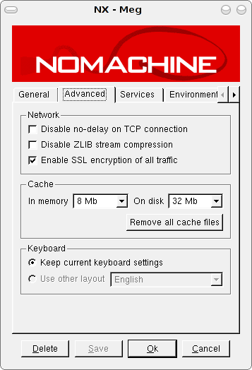

RattleBattle Skrevet 4. desember 2005 Skrevet 4. desember 2005 Har et lite spørsmål om VNC med NX Nomachine. Vil jeg få en kryptert overføring dersom jeg velger å huke av for SSL som vist i screenshot, selv om jeg bruker VNC? Spør for å være på den helt sikre siden.
stigfjel Skrevet 4. desember 2005 Skrevet 4. desember 2005 Har et lite spørsmål om VNC med NX Nomachine. Vil jeg få en kryptert overføring dersom jeg velger å huke av for SSL som vist i screenshot, selv om jeg bruker VNC? Spør for å være på den helt sikre siden. 5252805[/snapback] Hvilken VNC bruker du?
RattleBattle Skrevet 4. desember 2005 Skrevet 4. desember 2005 Har et lite spørsmål om VNC med NX Nomachine. Vil jeg få en kryptert overføring dersom jeg velger å huke av for SSL som vist i screenshot, selv om jeg bruker VNC? Spør for å være på den helt sikre siden. 5252805[/snapback] Hvilken VNC bruker du? 5252825[/snapback] Er det Vino den heter som følger med Ubuntu?
stigfjel Skrevet 4. desember 2005 Skrevet 4. desember 2005 Har et lite spørsmål om VNC med NX Nomachine. Vil jeg få en kryptert overføring dersom jeg velger å huke av for SSL som vist i screenshot, selv om jeg bruker VNC? Spør for å være på den helt sikre siden. 5252805[/snapback] Hvilken VNC bruker du? 5252825[/snapback] Er det Vino den heter som følger med Ubuntu? 5252843[/snapback] Aner ikke hva som følger med Ubuntu, men de fleste gratis-versjoner av VNC er basert på gratisversjonen av RealVNC, og den støtter ikke kryptert overføring. Men det eneste VNC gjør, er å overføre skjermbildet.
RattleBattle Skrevet 4. desember 2005 Skrevet 4. desember 2005 Men hvis den ikke støtter SSL, så hadde vel tilkoblingen med SSL gått i dass?
stigfjel Skrevet 4. desember 2005 Skrevet 4. desember 2005 Men hvis den ikke støtter SSL, så hadde vel tilkoblingen med SSL gått i dass? 5252903[/snapback] NX Nomachine er et selvstendig program, ikke sant? Og har ingen ting med VNC å gjøre?
