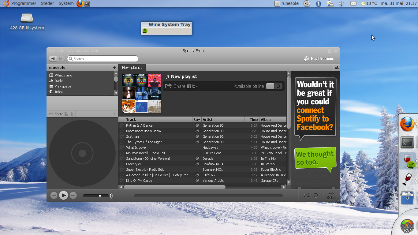

Senyor de la guerra Skrevet 31. mai 2010 Skrevet 31. mai 2010 Finnes det noen måte å unngå "wine system tray" på?
aarolilja Skrevet 31. mai 2010 Skrevet 31. mai 2010 (endret) hvordan får du et systray icon (antar at det er det du mener) fra Wine? Endret 31. mai 2010 av aarolilja
Senyor de la guerra Skrevet 31. mai 2010 Skrevet 31. mai 2010 Aner ikke. Jeg vil bare blir kvitt det, er jo dritstygt, og alltid i veien.
aarolilja Skrevet 31. mai 2010 Skrevet 31. mai 2010 men hvordan har du fått den dit i første omgang? er det ikke bare å reversere den prosessen?
Lycantrophe Skrevet 31. mai 2010 Skrevet 31. mai 2010 bash: /usr/local/bin/spotify: Permission denied. Sudo hjelper ikke. Tror ikke path til spotify skal være gal. Har en katalog med mellomrom, men tror jeg skal ha klart å løse det. /media/Storage/Program\ Files/Spotify/spotify.exe Noen som ser noe feil?
Senyor de la guerra Skrevet 31. mai 2010 Skrevet 31. mai 2010 men hvordan har du fått den dit i første omgang? er det ikke bare å reversere den prosessen? Som sagt, aner ikke hvordan jeg fikk den. Regner med den fulgte med wine-pakka.
aarolilja Skrevet 31. mai 2010 Skrevet 31. mai 2010 (endret) @lycantrophe dersom du får permission denied, så har du gjort noe uten å gjøre chmod +x etterpå. banen må du nesten stå for selv. den kan ikke jeg vite noe om. går ut ifra du har montert hva enn som skal ligge på /media/...? dersom wine /media/Storage/Program\ Files/Spotify/spotify.exe virker, så virker /usr/local/bin/spotify óg, med mindre du har skrevet noe feil der. @senyor åja. da sliter du vel. kompiler Wine selv. eventuelt skift til et annet operativsystem, som ikke har en Wine-pakke som kludrer til panelet ditt, hehe. Endret 31. mai 2010 av aarolilja
cyclo Skrevet 31. mai 2010 Skrevet 31. mai 2010 (endret) men hvordan har du fått den dit i første omgang? er det ikke bare å reversere den prosessen? Som sagt, aner ikke hvordan jeg fikk den. Regner med den fulgte med wine-pakka. Jeg får også den. Regner nesten med at alle har den, bare at aarolilja ikke legger merke til den siden han kjører gnome (?). Om man kjører gnome-bloat vil det ikonet havne i taskbar, men om man kjører bare wm (openbox, stumpwm, el.) så får man det teite vinduet. Har ikke funnet noen måte å fjerne den på, ikke det at jeg har gått spesielt grunndig til verks, men irriterende er den. Edit: xkill klarer å ta knerten på vinduet, så jeg antar det går å mekke et lite skript som dreper vinduet automatisk etter oppstart av spotify. Endret 31. mai 2010 av cyclo
