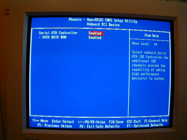

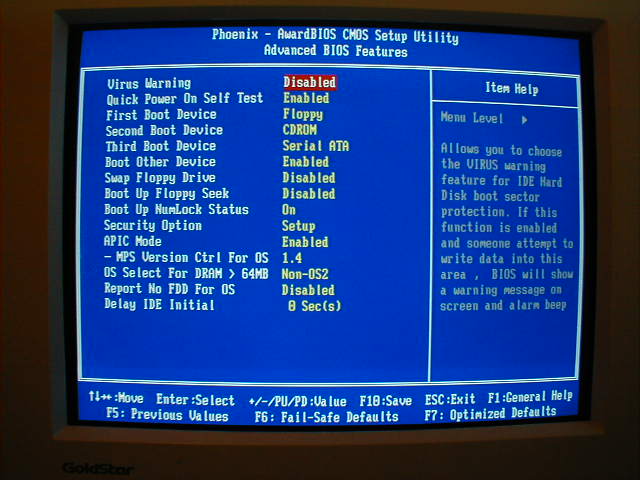

Hva laster du inn ved xp installasjon da .
"Press F6 to load Raid or third party drivers" .
Hva velger du i menyen under "S" spesify driver .
Mener den rette listes som "SI3x12 win2k/xp " . (bla med piltastene)
Det riktige er slik BIOS setting som jeg har i juniors pc .
Laster du ikke inn SIL drivere med F6 under xp-installasjon fra floppy
får du "ingen HD funnet" da den trenger driverene for å "se" kommunisere via SIL kontrolleren med disken .

Hør her :
i bios MÅ du enable raid/SIL controlleren.
Når den er enablet og systemet starter
vises det i bios posten raid kontroller bla bla , et eller annet +
"press Ctrl - S or F4 to enter "
Du har et sekund eller to på å trykke dette for å gå inn i raid biosen.
I raid biosen skal du kun sjekke at disken er detektert (ikke lage raid)
Og du bør helst lage en slipstreamed sp1/sp2 cd .
At xp er "låst" har med aktivering og produkt nøkkel å gjøre .
Det får du ordne opp i på en eller annen måte, men en "ny" installasjon av xp
med F6 og drivere skal "se" disken uansett (dette med aktivering og produkt key er senere i setupen)
