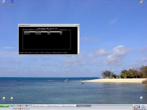

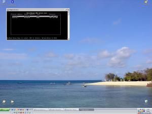

Janmandelid Skrevet 1. april 2005 Skrevet 1. april 2005 Merkelig altså. Prøver å åpne porter både til DC++ og Azareus, men får det ikke til samme hva. Legger med et bilde av NAT-serverene mine som jeg har opprettet. Kan dere se nå hva som er galt?
CodeDeleted Skrevet 2. april 2005 Skrevet 2. april 2005 Ser at du har TCP på en linje og en ny for UDP. forandre den til TCP og UDP på samme linje 10.0.0.2 0.0.0.0 1412 TCP and UDP prøv det.
Janmandelid Skrevet 2. april 2005 Skrevet 2. april 2005 Det var dette du mente, sant? Virket nok ikke det heller... Til deg som sa at man må lage to servere til en port, åssen er dette mulig egentlig? For routeren vil jo ikke lage duplat???

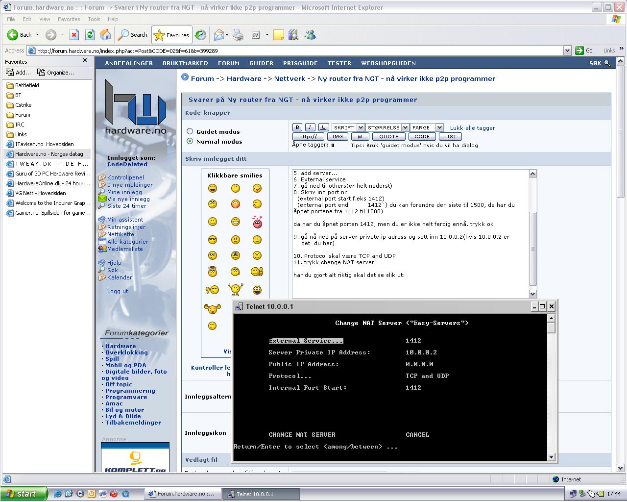

CodeDeleted Skrevet 2. april 2005 Skrevet 2. april 2005 (endret) ok,, skal prøve å forklare litt Etter at du har kommet inn på telnet: 1. Man går inn i Quick Menus, 2. så Network Address Ttranslation, 3. Show/change server list 4. Easy Servers 5. add server... 6. External service... 7. gå ned til others(er helt nederst) 8. Skriv inn port nr. (external port start f.eks 1412) (external port end 1412`) du kan forandre den siste til 1500, da har du åpnet portene fra 1412 til 1500) da har du åpnet porten 1412, men du er ikke helt ferdig ennå. trykk ok 9. gå nå ned på server private ip adress og sett inn 10.0.0.2(hvis 10.0.0.2 er det du har) 10. Protocol skal være TCP and UDP 11. trykk add NAT server har du gjort alt riktig skal det se slik ut: 12. Husk å sett deg active i dc++ der du setter ip adressen din(finner den ved www.itavisen.no på speedometer) og port.nr 1412) Endret 2. april 2005 av CodeDeleted

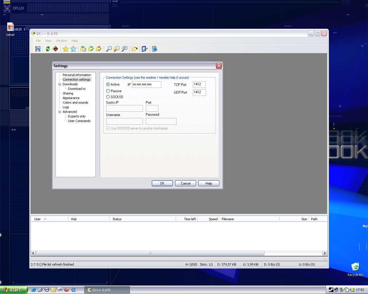

CodeDeleted Skrevet 2. april 2005 Skrevet 2. april 2005 (endret) dc++ skal se slik ut. Der xx.xxx.xxx.xxx er ip adressen du har. finner den ved www.itavisen.no eller www.whatismyip.com Endret 2. april 2005 av CodeDeleted

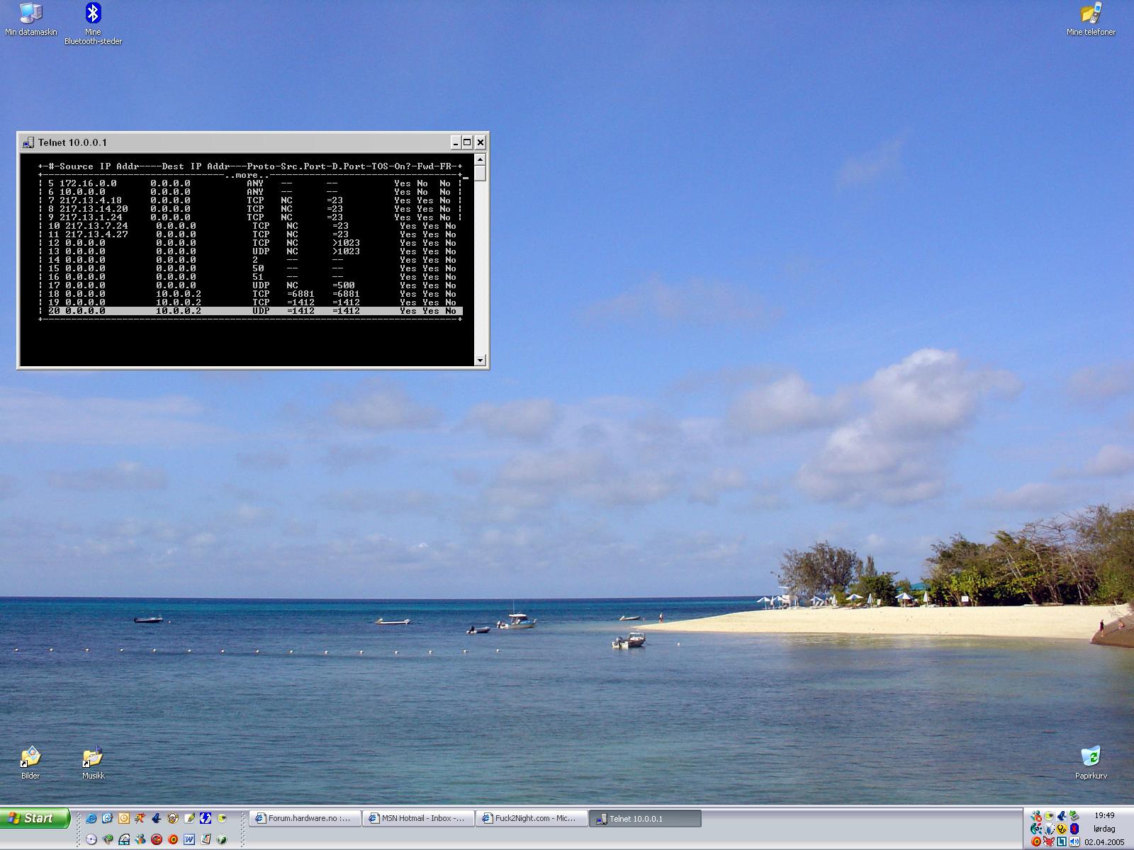

Janmandelid Skrevet 2. april 2005 Skrevet 2. april 2005 Jepp! Alt er riktig som dere har gjort det, men åssen skal selve oppsettet i filtersettet se ut? Er det riktig slik som på det vedlagte bildet av Input Filter? Og hva med Output Filter, der har jeg nå åpnet port nummer 1412 i to forskjellige sett, en med TCP og en med UDP. Men er source IP'en der den interne i maskina, dvs 10.0.0.2???
sjurba Skrevet 2. april 2005 Skrevet 2. april 2005 Filtereret trenger du bare å gjøre noe med dersom du skal åpne porter <1024. Hvis du ser litt nøye ser du at du har en regel som åpner alle porter over 1024. Mao. for disse trenger du kun sette opp virtuell server. Har du forresten kun NGT modem eller har du router i tillegg? S.
Janmandelid Skrevet 2. april 2005 Skrevet 2. april 2005 Hmmm....har kun den Netopia 3351 routeren fra NGT. Merkelige greier dette her altså... Så det vil si at alle portene over 1023 er åpne og jeg trenger egentlig ikke å gå inn og fikse på filtersettet?
