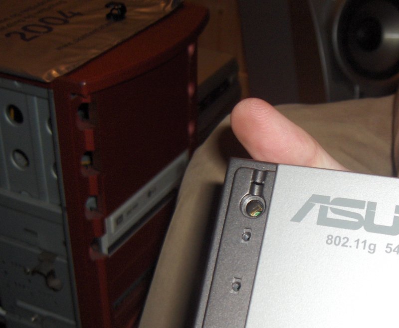

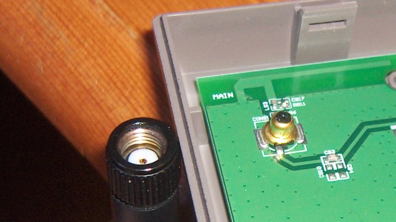

_mgr_ Skrevet 7. april 2005 Skrevet 7. april 2005 Bumper denne litt jeg. Det har seg sånn at jeg også kunne trengt meg en pigtail som konverterer fra RF til RP-SMA. (Min tråd her) RF står bare for "Radio Frequency" eller noe i den duren og er en fellesbetegnelse på radiobølgene, dvs det som sendes ut over antenna. Antennekontakten på WL-300g er iflg denne linken RP-SMA Asus sier at kontakten er av type RF. Til venstre i vedlagt bilde er en standard antenne som fulgte med et PCI wlan-kort. Til høyre kontakten som sitter på WL300G. Hvertfall ikke noe vanlig RP-SMA.
Arne Nåtedal Skrevet 7. april 2005 Skrevet 7. april 2005 Er det ikke en antennekontakt bakpå eller bak et lokk på sida? Kontakten på kortet på bildet er vel for å koble til pigtailen til antenna eller hva?
_mgr_ Skrevet 7. april 2005 Skrevet 7. april 2005 Bak et lokk finnes tilkoblingen vist på bildet. Hullet fører rett ned til kontakten vist på bildet i min forige post.
