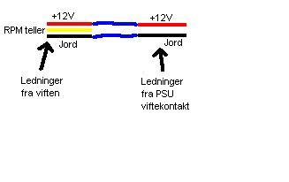

kan du lage ett lite paint bilde? ble litt vanskelig å visualisere.
takk for hjelp.
Forstår du det nå? Kanskje ikke det beste bilde, men gjorde et forsøk :)
Om fargekodene er korrekt, vet jeg ikke.
