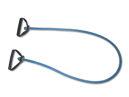

Jeg skulle ha klippet ut et objekt fra et bilde, og har ingen ide om hvordan jeg gjør det. Er da helt grønn på området, men har Photoshop til rådighet.
Nå er jeg ikke helt inne på terminologien innen dette, så jeg letet opp to bilder som viser hva jeg mener; En båt blir klippet ut fra dette bldet og blir slik. (kennethdammyr's bilde, wh1te klippet det ut).
Noen som har peiling på dette, og kan hjelpe meg?
Her er forøvrig bildet (klikk for større versjon):

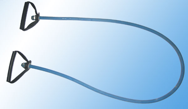

Quick-n-dirty-utgave lagd på 20 sek (en del detaljer mangler) - burde blir ganske bra hvis du forstørrer mens du jobber og bruker et par minutter på det:

lagde en kjapp versjon her med magnetic lasso tool, siden bakgrunnen var så ren funket det flott. pm meg mail adr din visst du vil ha psd versjonen..

Edit: Er dette bildet jeg skulle hatt tekst+bilde fra, uten bakgrunn. (Mirror)
