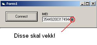

Jaffe Skrevet 14. mars 2005 Skrevet 14. mars 2005 (endret) Jeg driver nå å lager et program som kommuniserer med Siemens-telefoner via serieporten. Dette gjør jeg ved å sende AT-kommandoer. Dette gjør jeg for tiden slik (veldig dårlig metode): For w = 1 To 10000: Next w MSComm1.Output = "AT+CGSN" + Chr(13) Do s$ = MSComm1.Input DoEvents Loop Until s$ <> "" MsgBox s$ Jeg får kontakt, og "AT+CGSN" er AT-kommandoen som ber telefonen om IMEI-nummer. Men svaret kommer med mellomrom, slik at i en tekstboks, blir svaret slik: "|354492003174944 ||||OK". |-tegnet er et annet. Men med en meldingsboks (msgbox) blir svaret slik: "354492003174944 OK" Og jeg vil ha det i en tekstboks, og slik at bare nummeret, og ikke "OK" og "||||" vises! Hvordan kan jeg sortere nummeret ut av variabelen? Endret 14. mars 2005 av Johan123321

Jaffe Skrevet 14. mars 2005 Forfatter Skrevet 14. mars 2005 Det går ikke, siden IMEI-nummeret varierer fra telefon til telefon! Alle telefoner har forskjellig IMEI-nummer! Det jeg vil at programmet skal gjøre, er å sortere ut hva som helst fra strengen som inneholder data som er hentet fra telefonen. Det må kunne være tekst også. Det den skal, er å sortere vekk "OK" og alle de "|" lignende tegnene. "|" betyr tydeligvis ny linje, for i en msgbox ble det mellomrom mellom "OK" og IMEI-nummeret, mens i tekstboksen ble det slik jeg viste. Altså: sortere ut det mellom "|TEKSTEN||||OK||". Bare "TEKSTEN" skal være igjen. Teksten skal kunne være alt mulig (tall, tekst osv.)

Jaffe Skrevet 14. mars 2005 Forfatter Skrevet 14. mars 2005 (endret) Vel, enten er det jeg som ikke har skjønt noe her, eller så er det dere... Programmet sender kommandoen "AT+CGSN" til telefonen. Denne kommandoen forteller telefonen at den skal sende tilbake IMEI-nummer. I tillegg til IMEI-nummeret, sender telefonen dessverre også med noen tegn som tydeligvis betyr ny linje, og "OK". Noen før og noen etter nummeret jeg vil ha tak i. Det jeg vil, er å sortere ut IMEI-nummeret fra strengen som er hentet fra telefonen. Dette nummeret varierer fra telefon til telefon, og variabelen Tekst kan derfor ikke være forhåndsinstillt på ett nummer, siden programmet skal kunne brukes på andre telefoner med annet nummer også. Sorteringen Jonas kom med fungerte halvveis, den fikk vekk "OK", men disse tegnene er fortsatt der, de som forteller at det skal være ny linje, men som i tekstboksen blir et "|" lignende tegn, sikkert fordi den ikke er multiline. Hadde den vert multiline, ville det blitt en linje FØR nummeret og mange etter. Jeg vil at IMEI-nummeret skal vises alene i boksen som altså IKKE skal være på flere enn en linje. Endret 14. mars 2005 av Johan123321

Jonas Skrevet 14. mars 2005 Skrevet 14. mars 2005 De strekene er bare tegn som vanlig TextBox setter inn fordi tegnet ditt er ukjent. Kjør programmet ditt, KOPIER teksten og LIM INN her, så kan jeg finne ut hva de tegnene dine er
Jaffe Skrevet 14. mars 2005 Forfatter Skrevet 14. mars 2005 De strekene er bare tegn som vanlig TextBox setter inn fordi tegnet ditt er ukjent. Kjør programmet ditt, KOPIER teksten og LIM INN her, så kan jeg finne ut hva de tegnene dine er Jeg fikk det til nå! Takket være den supre metoden din; nemlig å gå igjennom alle tegnene og finne ASCII-verdien! Jeg prøvde å lime inn her i forumet, men det ble bare en ny linje, siden det er det dette tegnet tydeligvis betyr... Nå har jeg hvertfall klart å lage et program som finner IMEI-nummeret til en Siemens-telefon via datakabel! (Skal legge til flere funksjoner altså )
Jonas Skrevet 14. mars 2005 Skrevet 14. mars 2005 (endret) Jeg regner med du fant 13? Ja, for det ER ny-linje-tegn! Hvis Multiline er False, vil alle ny-linje-tegn vises som en tykk strek! Edit: Merkelig at Replace() ikke funka da.. Endret 14. mars 2005 av Jonas
