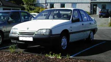

Bilen ville ikke starte og ble spiker.. RIP..
Tiden er kommet for at Omega'n (2.0I '87) skal vrakes etter lang og tro tjeneste.
Det har aldri vært noe startproblemer med den før (på 5-6 år!), men greia er at jeg og en kompis hadde "dugnad" på den på lørdag og fjernet anlegget. Anlegget vil si forsterkere og basskasse bak og spiller. Alt med tilhørende ledninger gjennom torpedoveggen.
Tror vi må ha fått løsnet en vital ledning eller lignende mens vi holdt på.
Bilen er i hvert fall helt død, dvs, starteren går, men ikka antydning til tenning noe som er litt synd når det er ca 15-20 liter bensin igjen. Har sjekket coilledningen, både på 12V siden og høyspentsiden.
Noen tips hvor jeg skal lete videre etter feil?
