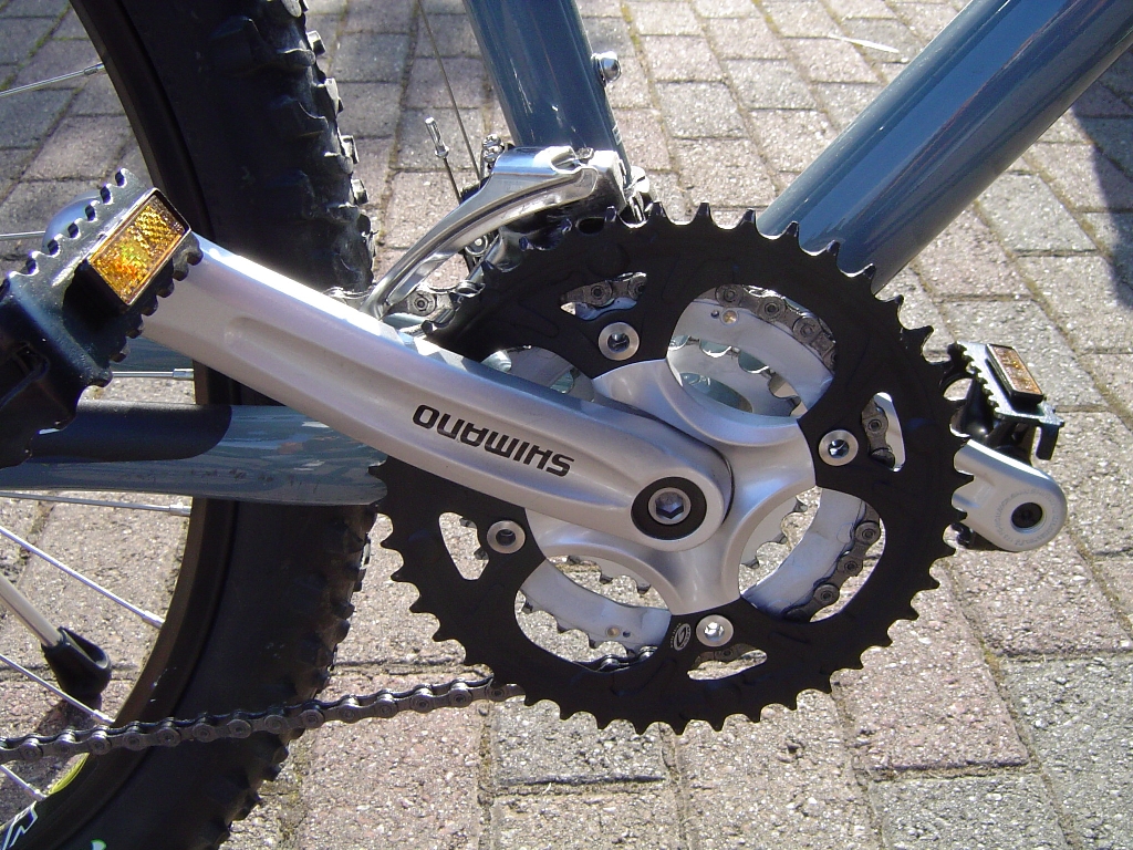

endrebjo Skrevet 27. oktober 2006 Skrevet 27. oktober 2006 (endret) Har en helt original Kona CinderCone fra 2004. Utyrsliste: Klikk for å se/fjerne innholdet nedenfor Frame size 20" Frame tubing Kona 7005 Butted Aluminum Butted Fork Marzocchi MZ-Race 100mm Headset VP-A71 Crankarms Shimano FC-M440 Chainrings 44/32/22 B/B Shimano UN-25 Pedals Wellgo A9 with clips & straps Chain Shimano CN-HG53 Freewheel Shimano Deore (11-32 9 speed) F/D Shimano Deore R/D Shimano Deore XT Shifters Shimano Deore Handlebar Kona Aluminum Riser Stem TruVativ XR Grips Kona Jackshit Brakes Shimano Mechanical Disc (BR-M475) Brake Levers Avid FR-1 Disc lever Front hub Shimano Disc HB-M475 disc Rear hub Shimano Disc FH-M475 disc Spokes Stainless 15g fr/14g rr Tires Tioga Terra Firma 26 x 1.95 Rims Mavic XM 117 Disc Saddle Kona Comfort Comp Seatpost Kona Thumb Seat clamp Kona QR Color Grey Er vel 26" dekk og 44:11 dreving på maks (godt gjettet ManagHead ). Er det mye å gjøre med det? Er Deore-utstyr dyrt? Sykkelen er kanskje ikke optimal for det jeg bruker den til nå for tiden (treningssykkel på 3/4 asfalt og 1/4 grus), men jeg liker å leke innimellom og da er jeg så låst av en spinklere hybrid. Endret 27. oktober 2006 av endrebjorsvik
ManagHead Skrevet 27. oktober 2006 Skrevet 27. oktober 2006 (endret) PC91: Det står at det er Sram triggershiftere, så regner med at det er det det er. Endre: Her er det billigste drevet på cc. Det passer krankarmene dine "out of the box". Hvis jeg ikke har regnet fullstendig galt så får du ca, 50km/h med 44-11 (regnet med 2.0" dekk), mens med 48 drev fram så ble det 54km/h. Hvis det er "normal" krankskifter du har så må du sette på 26-36-48 for å få det til å passe. Skal ikke si dette sikkert, men vil tro at det ikke er noe stort problem å kjøre 26-32-48, kanskje til og med 22-32-48 går bra selv om det ikke er oppgitt. Endret 27. oktober 2006 av ManagHead
endrebjo Skrevet 27. oktober 2006 Skrevet 27. oktober 2006 Ikke så gale priser det der. Jeg bladde litt videre nedover og så at denne har samme utforming som den jeg har nå. Men jeg må altså bytte skifteren foran også?
ManagHead Skrevet 27. oktober 2006 Skrevet 27. oktober 2006 Ja, det skal og passe ja. Nei, tror ikke du trenger å bytte skifteren. Men det kan hende du må sette på 26-36 også. Forresten, en "noe" viktig ting som jeg glemte å nevne i regnestykket mitt over, 100 i tråkkfrekvens.
endrebjo Skrevet 27. oktober 2006 Skrevet 27. oktober 2006 (endret) Riktig de regnestykkene ja. Er ikke 100 RMP optimal frekvens for effektiv og slitasjefri sykling? Endret 28. oktober 2006 av endrebjorsvik
