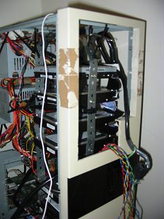

Petteram Skrevet 9. mars 2005 Skrevet 9. mars 2005 Slik har jeg hengt mine disker. O-ringer festet med strips.
