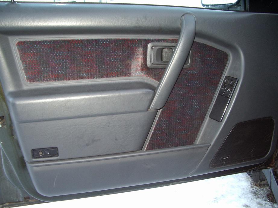

trondbue Skrevet 8. mars 2005 Forfatter Skrevet 8. mars 2005 1. Regner med at tanken ligger der på min bil også. Ser slik ut. Men hvordan får jeg ut baksetet? Vet du det? Klarte ikke å finne ut hvordan jeg skulle få det ut. 2. Kunne ikke finne de proppene noen plass. Har fortsatt bare klart å finne den ene bak SIPS merket på døra. Legger ved et bilde jeg tok av døra nederst i posten. Kan det være noen skruer bak dørhåndtaket og nede under dekselet til den dørlomma? 3. Fikk det te slik at jeg kan åpne det uten nøkkel nå. Bare å fjerne et deksel å dytte den pinnen som står fra sentrallåsen i åpen stilling. Sentrallåsen har tydeligvis klikket mens den har vært låst da. Men vil finne ut av denne sentrallåsen uansett, men må jo klare å få av dette dørpanelet da. 4. Det jeg fikk oppgitt da jeg sendte mail til Mandal Bilservice som er det nærmeste Volvo verkstedet, så hvis jeg kjøper ny blir det på biltema.
Stig-Arne Skrevet 8. mars 2005 Skrevet 8. mars 2005 i dørhåndtaket har du du noen skruer ja. Sjekk under dørdekselet, akkurat i buene der.. der har jeg noen skruer, men er ikke sikker om det er ettermontert eller hur. Du må også ta ut dekselet i døråpneren, det du gjør da er å ta tak i selve spaken, og bikke ut dekselet, .. Ellers bør du få forhandleren din til å vise deg dele tegninger over døren, da ser du nøyaktig hvor skruene sitter. Har bare volvo 440/460 89-92 haynes boken her.. så vet ikke helt hvordan det ser ut.. Baksetet.. røsk litt i bakkant, mot ryggen.. setet er festet med noen spennordninger som presses ned eller no.. røsk "forsiktig" så merker du om det løsner eller ei
trondbue Skrevet 8. mars 2005 Forfatter Skrevet 8. mars 2005 Hmm, kan man ta av det lange dekselet over dørhåndtaket og så finner man noen skruer under der da? Det dekselet ved døråpneren er det bare å dra rett av? Fant ikke noen måte å ta av det dørdekselet med dørlommen, men regner igrunnen med at dette må av. Får kanskje Haynes boka imorra, så hvis ikke jeg finner det ut i kveld får jeg se da. Virket ikke som han jeg snakket med hos Volvo idag var så interesert i å fortelle meg hvordan jeg tok det av, sa bare at det var teknikk... Sa etterpå at det var noen skruer under noen propper, men er jo ikke akkurat så mange propper i døra da.

trondbue Skrevet 8. mars 2005 Forfatter Skrevet 8. mars 2005 Har nå vært ute å gjort et nytt forsøk på baksete og dørpanelet. 1. Baksete fikk jeg ikke løsnet noe på. Prøvde å dytte det bakover og dra det oppover. Dreiv å dro i det omtrent alle veier, men løsnet ikke. Var ikke så lett å få tak noen plass heller. Er i mitten det sitter helt fast bak, på kantene er det ikk noe feste. 2. Fikk løsnet 4 skruer på dørpanelet (de jeg har satt grønn ring rundt på bildet under). To under dørhåndtaket, en under dekselet bak døråpneren og den siste der med SIPS merket. Ser ut til at det er en skru også der som jeg har satt en rød ring, men må ha vekk det panelet foran (med plå pil på). Dette klarer jeg ikke å få rikket på i det hele tatt. Vet du hvordan dette kan løsnes?
Stig-Arne Skrevet 8. mars 2005 Skrevet 8. mars 2005 er du sikker på at det i det hele tatt går ann å ta løst? tror ikke det jeg nemmlig. Ta i det nederste hjørne på dørpanelet, prøv å trekk ut der.. så prøver du litt å ser om noe gir etter eller om det sitter bom fast.. tror ikke det er flere skruer nemmlig
trondbue Skrevet 8. mars 2005 Forfatter Skrevet 8. mars 2005 (endret) Ok, men så veldig ut som en skrue der bak, kunne bare se litt av en runding som er litt lenger inne en resten. Kunne se ut som en skru der bak, men ska sjekke å trekke den ut i hjørnet. Så ut som det kunne løsnes det dekselet noen plasser siden det er et lite mellomrom mellom det og det andre. Edit: Var ute å prøvde nå, men ser ut til at det sitter veldig fast nedi det hjørnet med den røde ringen. Klarte nesten ikke å dra det noe ut der. Endret 8. mars 2005 av trondbue
trondbue Skrevet 10. mars 2005 Forfatter Skrevet 10. mars 2005 (endret) Har fått Haynes boka i dag og har prøvd å lese der hvordan jeg skal få av dørpanelet og ut baksetet, men har ikke helt skjønt det. 1. Har egentlig ikke helt skjønt hva de skriver om, men står noe om å fjerne ett eller annet (trim), men dette må da være på ryggen? Trenger vel ikke å fjerne ryggen for å ta ut sitteputa? 2. Prøvde på denne døra, å fikk nå løsnet to av de klippsene som sitter nede i venstre hjørne. Men virker som det sitter dønn fast borte ved høyttaleren. Noen tips? Vet du hvor mange klipps det er på dørpanelet? Er bilde av 5 i Haynes boka, men har ikke så mange jeg.. Sto også noe om at denne sentrallåsen hadde et eget rele, vet du i såfall hvilket det er eller en plass hvor jeg kan finne ut hva de forskjellige releen er? Fikk mail av Volvo Norge idag om jeg kunne oppgi adressen så skulle de sende noen tegninger, men vet ikke hva det var av, men skrev om blandt annet det med sentrallåsen når jeg skrev til dem. Skrev også om bensinmåleren, så får se hva slags tegninger det er når de kommer. Endret 10. mars 2005 av trondbue
trondbue Skrevet 11. mars 2005 Forfatter Skrevet 11. mars 2005 Fikk brev fra Volvo Norge idag, de hadde sendt et dokument om feilsøking på temperaturmålerene og bensinmåleren. Har ikke fått sett noe særlig på det. Ikke finne ut noe mer om hvordan jeg skal få av dørpanelet, virker som det sitter helt fast ved høyttalerene og kan ikke se noen klips heller der. Hvis jeg ikke får det av idag ender det vel med at jeg monterer det igjen siden bilen skal brukes endel frem til tirsdag så får jeg heller prøve når jeg vet mer. Lite lysten på å sette den på et verksted, så håper jeg kan få det til uten det Noen som vet hvor mange klipps det er på døra mi? Er det noe annet som gjør at det sitter helt fast ved høyttaleren? Er høyttaleren festet til selve døra på noen måte?
Lada2103 Skrevet 11. mars 2005 Skrevet 11. mars 2005 Kanskje det sitter skruer inni selve "høytalerhuset". Hatt av gitteret for å sjekke?
trondbue Skrevet 11. mars 2005 Forfatter Skrevet 11. mars 2005 Vet ikke hva det gjør, men klarer ikke å få av det gitteret. Vet ikke om det kan tas av uten å først ta ut dørpanelet. Forsto det sånn i Haynes boka at høyttaleren skulle følge med dørpanelet ut, men ikke sikkert jeg har forstådt det rett.
