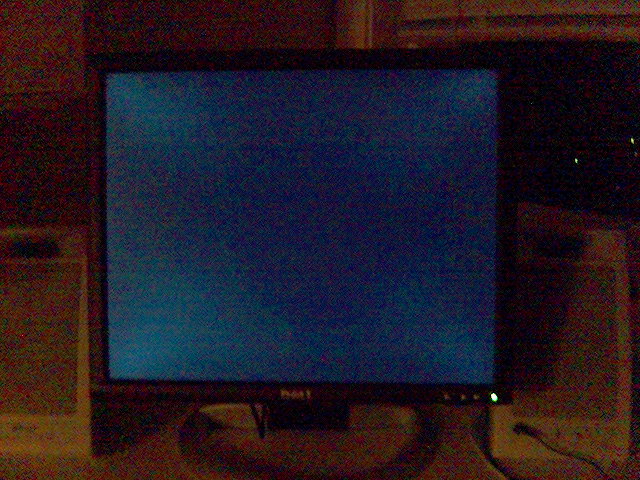

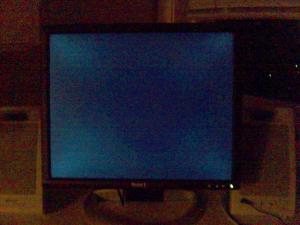

OleNOR Skrevet 3. mars 2005 Skrevet 3. mars 2005 Etter at hw.no testet Dell 1905FP for to uker siden og hadde såpass bra omtale med anbefalt skjerm og seks smileys, bestemte jeg meg for å bestille denne skjermen. I kveld skulle den komme. Hurra. Ettermiddagen startet med at jeg som vanlig stakk innom hw.no for å se hva som skjer. Kom da over noen ferske brukertilbakemeldinger fra andre som hadde gått for samme skjerm etter å ha lest testen. De var ikke fornøyde. Spesielt ikke med etterslep som i testen var trukket frem som et av plussene med skjermen. Ble da litt bekymret, men tenkte at jeg får se selv når skjermen kommer i hus. Nå sitter jeg her med ny skjerm og har fått testet ut litt av hvert med den. Min erfaring så langt er at de nok har rett i det med etterslep. Vet ikke helt sikkert hvordan en skal sjekke 100 prosent for det. Men etter noen runder i NFSU2, BFvietnam (1280x960) og demoen til SWAT4 har jeg et helt bestemt inntrykk av at den har et tydelig etterslep. I tillegg har jeg sjekket for baklys, som er svært viktig og der gikk mitt eksemplar rett i dass etter min mening. Har ikke digitalkamera, men vedlagt er bilder tatt med SE 500i som tydelig viser baklysene i alle fire hjørner. Da er det vel bare en ting igjen. Piksler. Fant her først 3 røde og en hvit. Men den ene røde begynte å blafre og ble borte etter litt. Så 2 røde og en hvit i nedre del av skjermen. (den ene røde er alltid i det hvite feltet når du er på dagbladet/vg, mens den andre røde er i lesefeltet og irriterer. Den hvite ligger rett over startknappen i windows, og merker mindre til den. (damn nå kom den 3 tilbake igjen, mens jeg skriver dette) Tror konklusjonen min så langt er at dette ikke var den gode skjermen jeg leste om i testen til Hardware.no. Er egentlig ganske skuffet over at en skjerm kan bli dratt så frem som bra og ha såpass mye etterslep. (piksler og baklys er individuelt for meg). Mitt bruk for skjermen er en kombinasjon av spilling, film og kontorbruk. Neste skritt for min del er å få sjekket om jeg kan få byttet denne med en ny fra Dell. Vet ikke hva returpolicyen deres er for piksler. Men håper i alle fall at baklyset er en god nok grunn for en ny skjerm. I hvert fall kan det virke slik etter å ha lest alle postene om 2005FP. Til slutt en liten oppsummering av testen til Hardware: + Jevnt baklys og null gjennomlysning (For min del var det mye baklys) + Ingen tegn til etterslep (virker på meg som om det er en god del etterslep) + Nydelige og enkle menyer og betjening (OK) + Enkel justering av skjermerammen (meget bra, faktisk) + Gode farger, men mangler den siste lille spruten (virker ok) - Ikke hurtigtaster for lys og kontrast (Hadde vært kjekt, ja)

Plukkern Skrevet 4. mars 2005 Skrevet 4. mars 2005 Interessant å se at det er så stor individuell forskjell på skjermer samme serie. Har selv testet en av disse skjermene, og der var baklyset mye mindre fremtredende (mer på linje med det Hardware opplevde). Hva har du brightness satt til? Om den er 100% (som jeg tror er default) kan du forbedre situasjonen med å redusere denne. Etter min mening blir da også skjermen mer behagelig å se på. R.
OleNOR Skrevet 4. mars 2005 Forfatter Skrevet 4. mars 2005 Utgangspunktet mitt var at jeg ville ha en skjerm som gav et best mulig kompromiss mellom film, spill og kontorbruk. Siden denne skjermen fikk pluss for lite etterslep ble jeg overbevist om at dette var den rette skjermen for meg. De problemene jeg har med at den har røde piksler og framtredende baklys kan forklares med produksjonsfeil og har derfor lite med testen som ble gjennomført av hardware. Men etterslepet, og her har jeg ikke noen fagkunnskap, er vel ikke påvirket av det enkelte eksemplar i vesentlig grad. Derfor ble jeg mest skuffet over at, ikke bare jeg opplever at den ha mye etterslep, men at mange rundt på nettet (hardforum, anadtechs forum) opplever det samme. Mener at den som gjorde testen på hardware ikke har gjort en god jobb, hvis ikke han hadde et spesielt eksemplar av skjermen. Jeg som forbuker ilegger det som blir sagt i testene her stor betydning. Når hardware da gir en skjerm 6 smiles og anbefaling, så har de et ansvar å gjøre tingene skikkelig. Er tross alt mange av oss som kjøper det de anbefaler. At vi da opplever at det som trekkes frem som et pluss i testen, faktisk er skjermens svakeste punkt, synes jeg er ille. Vet ikke helt hva som blir enden på visa for min del. Skal kontakte Dell angående baklyset (hadde styrken på 70% i bildet) og pikslene. Alternativene mine blir vel enten å: - Forsøke å få den byttet med ny 1905fp - Bruke angreretten (taper frakt) - Forhandle frem en deal på å få 20" 2005FP til samme pris som i tilbudet i forrige uke og betale mellomlegget (er tross alt ikke noen som sliter med etterslep på denne, bare de andre problemene med variasjon i prod.kval.)

hwl Skrevet 4. mars 2005 Skrevet 4. mars 2005 (endret) Jeg kjøpte meg også en 1905FP helt i starten, dvs i beg. av januar, skjermen var perfekt på alle måter med hensyn på backlight, på sort var den helt jevn og fin og ingen døde pixler, men jeg var sinnsykt skuffet over etterslepet. Testet med diverse dvdfilmer og noen skjermtest applikasjoner og annet og etter slepet var alt annet enn bra. Jeg brukt angreretten på min skjerm og kjøpte meg en 2001FP i stedet som nå etter å ha fått en replacement skjerm for den første jeg fikk som slet med mye backlight så er jeg über fornøyd, jevnt fint panel på sort, ingen døde pixler og etterslepet merks nesten ikke, as good as it gets Endret 4. mars 2005 av hwl

Jankee Skrevet 4. mars 2005 Skrevet 4. mars 2005 Den såg midlt sagt jævlig ut. Baklys i av den typen tyder på feil samanskrying / vridning av skjermen
