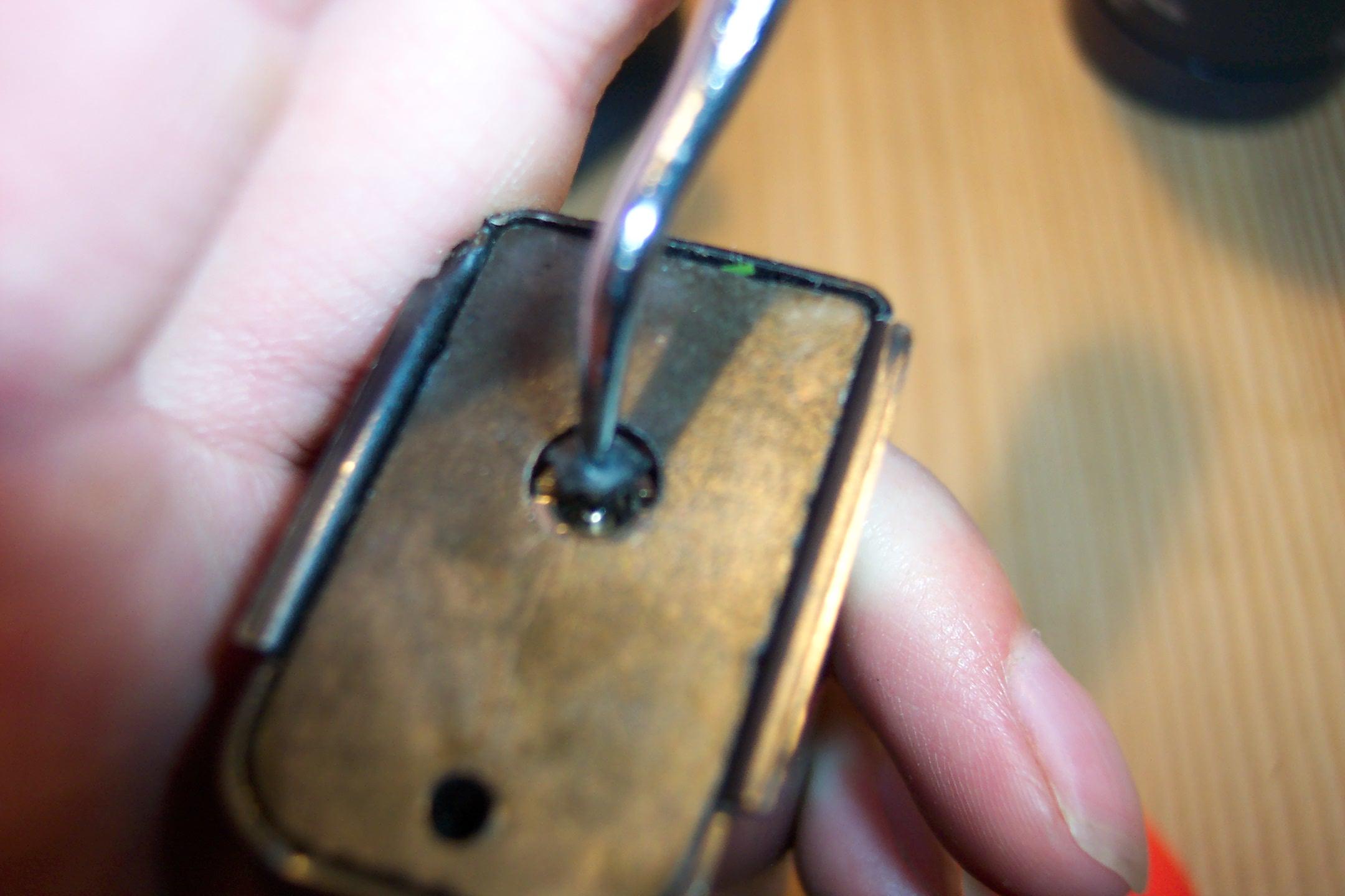

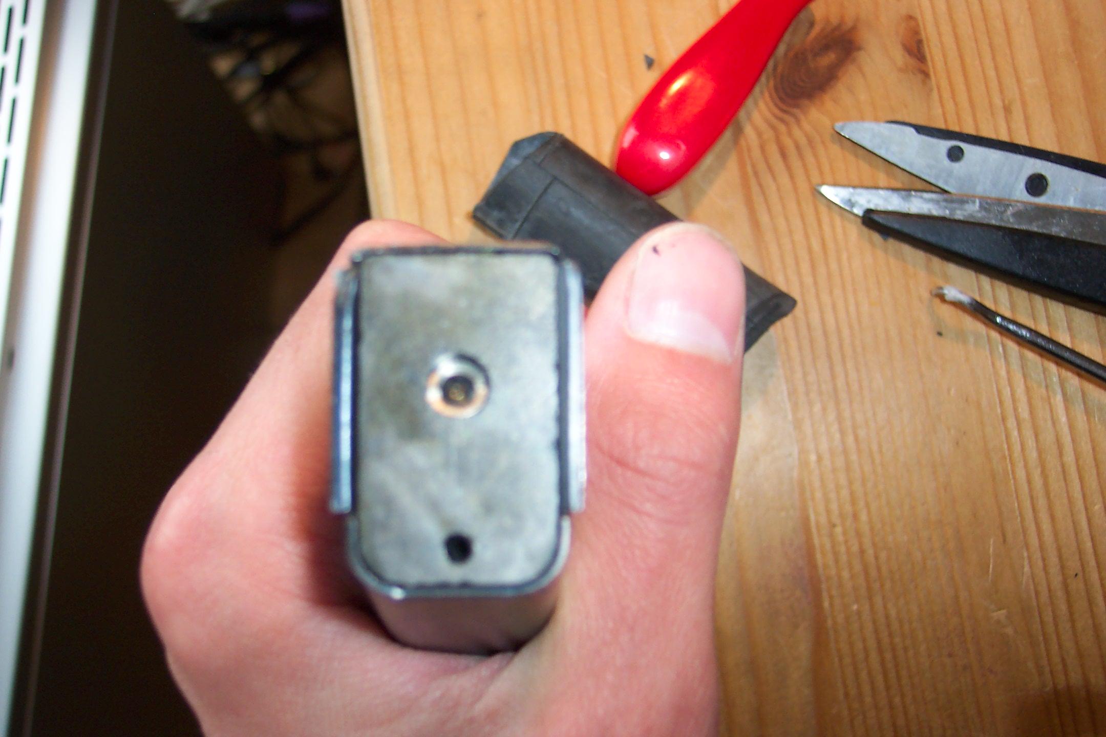

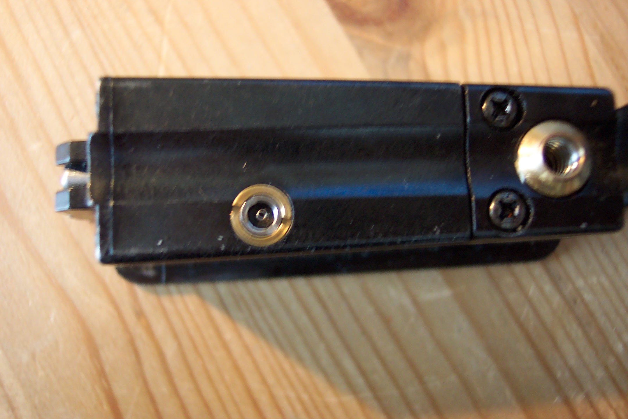

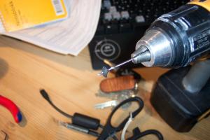

Blue--Sky Skrevet 21. august 2007 Skrevet 21. august 2007 (endret) okey, her kommer noen bilder her ser dere ventilen uten pakkning. Kilpp ut en liten bit av for eks en sykkelslange, så kan man stikk et lite hull i den (som skal runt ventilen) men det beste er og bore med et lite bor. Etter man har bort, klipper man til pakkningen slik at den passer. Så bruker jeg en sak jeg har kjøpt på clas olson, (en stor nål kan også fungere) som jeg trer pakkninga inn på for så og stikke nåla inn i ventilåpningen pga at det ikke skal komme noe ned i selve hålet. Pass på så du ikke bøyer ventilen. Så mens jeg holder den silk, bruker jeg et bitte lite flatt skrujern, eller en butt nål for og dytte pakkninga ned rundt ventilen. Her ser dere ventilen med pakkninga rundt. og her er et tanaka magasin. Har laget pakkning til 2tanaka magasiner og 1 pistol magasin. Brukte et par forsøk før jeg fikk til en god pakking til pistolen. Men nå er alle magsina helt tette under fylling. Endret 21. august 2007 av Blue--Sky
